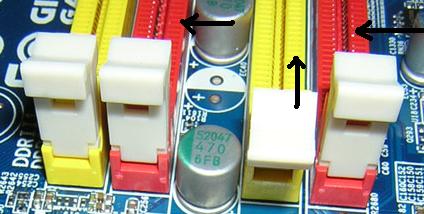

    Ok rendiamo la cosa piu' semplice...
    Tu hai due banchi di ram, quindi due banchi sono vuoti giusto?
    Ora metti un polo del Tester a massa e l'altro (possibilmente il rosso ) lo appoggi con la punta dentro i piccoli buchini che ci sono affianco alla fessura dello slot ddr... Devi provarne un po', su ddr2 nn so quali siano quelli del voltaggio... Cosi' nn rischi strani contatti!!!
    Allego immagine cosi' si capisce meglio!
    Ciao!
