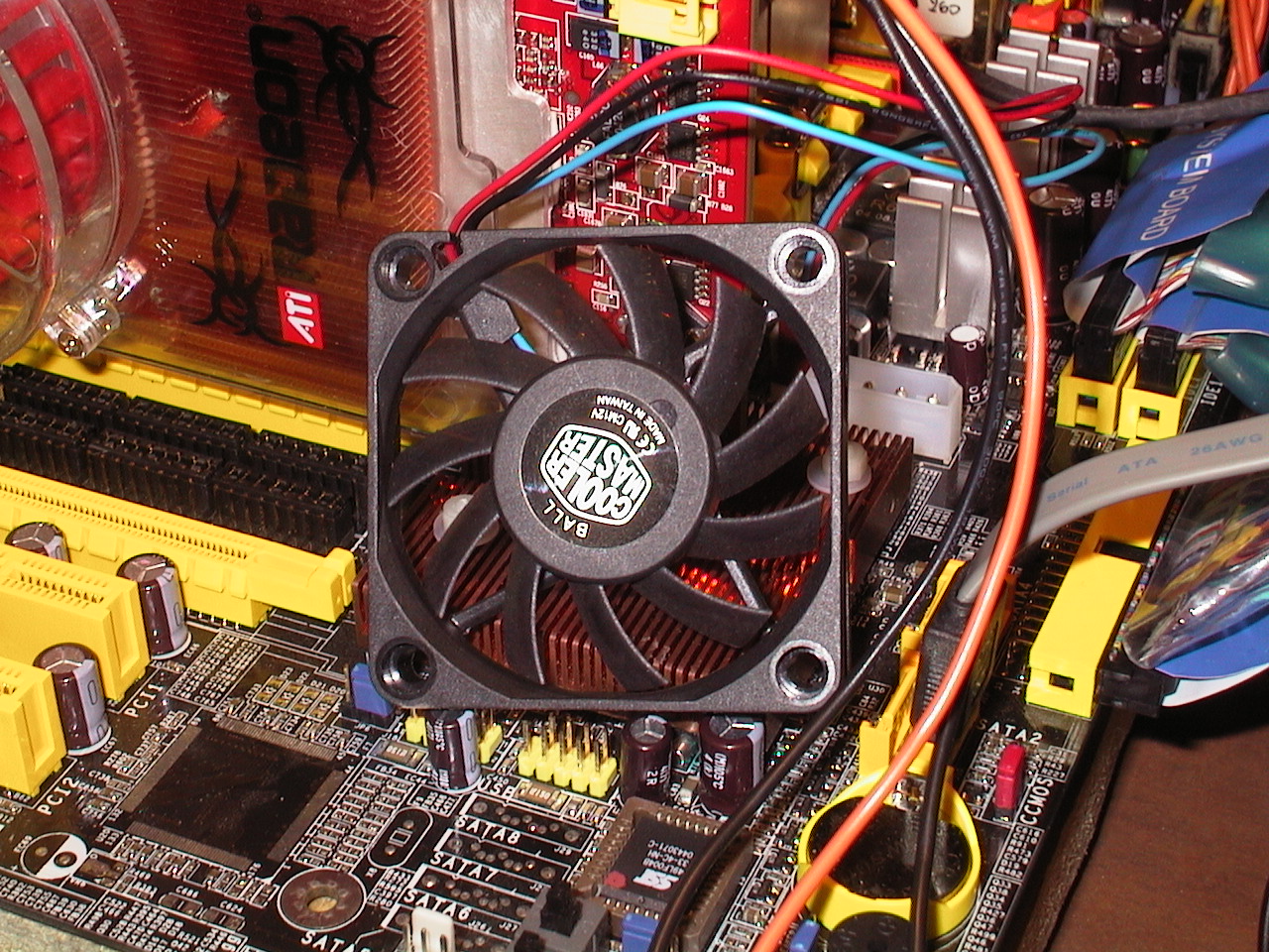

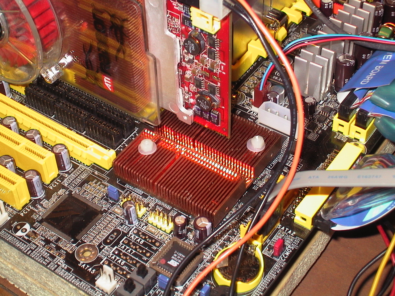

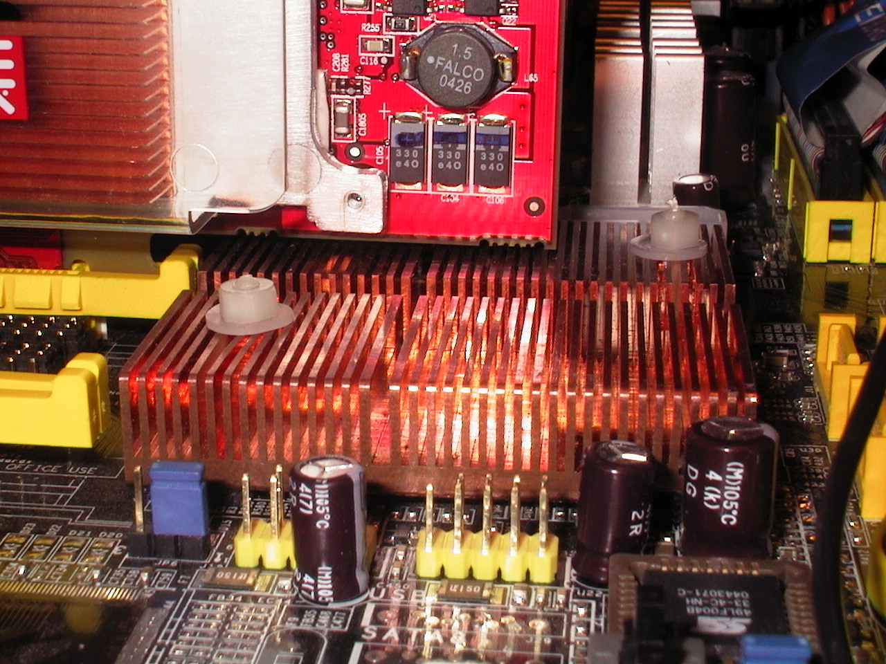

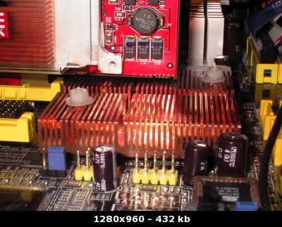

Ti pongo delle domande se non ti dispiace...

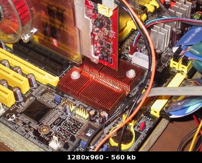

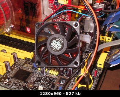

Come intendi agganciare la ventola sopra al dissipatore se in parte il dissipatore stesso è sovrastato dalla scheda video? sarà disassato rispetto alla superficie totale del dissi oppure costruirai un convogliatore che porti aria al dissipatre......
in entrambe le soluzioni comunque in caso di uso in SLI la cosa la vedo impossibile per l'esiguo spazio a disposizione.....
Solo il dissipatore passivo è sconsigliabile.....allora prevedi magari l'uso di una ventola più piccola da mettere??

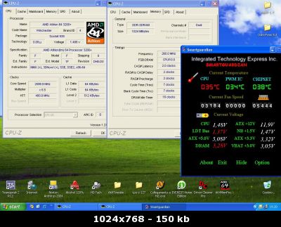

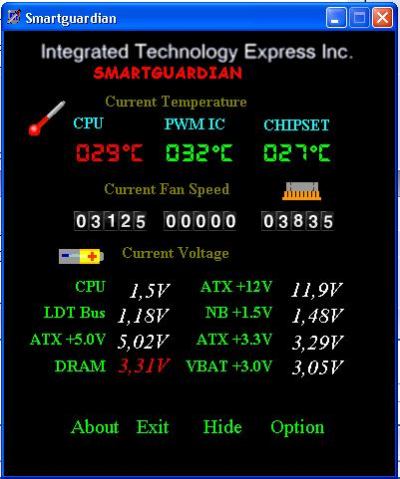

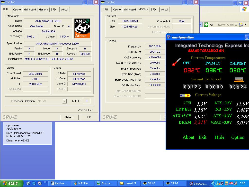

La temperatura raggiunta con il tuo sistema è ottima pensando che la ventola è in appoggio daltro canto però il sistema ideato da te per raggiungere i
30° ha la ventola a
3924/3835 giri e farà sicuramente un discreto rumore a differenza del Keops a liquido,da te citato, che di rumore non ne fà affatto
e che a qualsiasi regime di overclock e/o di tempo di lavoro rimane inalterata
