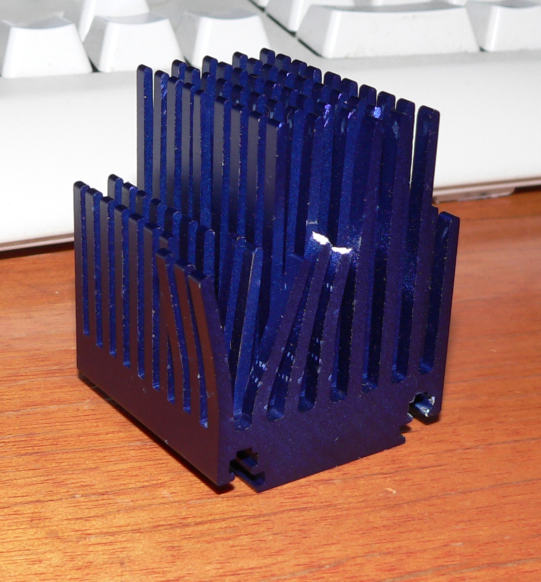

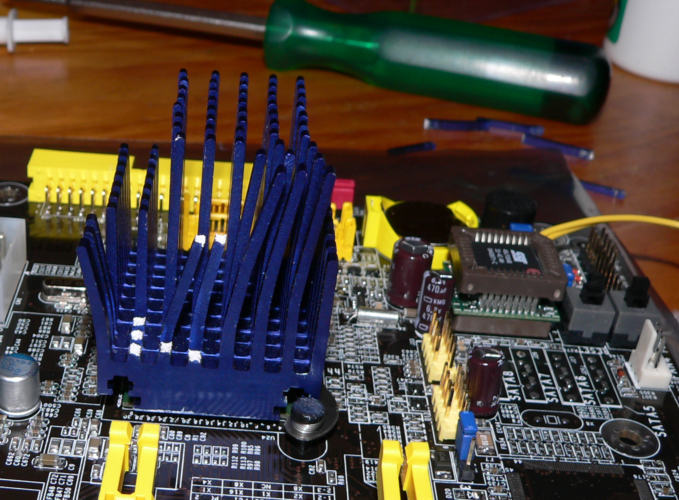

    Poi ditemi che non risolvo i problemi.... girottolando quà e la guarda un pò come si fà
    Lavoro di macman
    http://forums.silentpcreview.com/vie...sc&start=0
Nome:   zalman.jpg
Visite: 282
Dimensione:   81.2 KB
ID: 2464   Clicca sull'immagine per ingrandirla
Nome:   zalman1.jpg
Visite: 297
Dimensione:   123.9 KB

    Potete piegare la parte dove entra in contatto con la scheda grafica o se possedete un dreml asportatela in quanto entrerà in contatto con alcuni condensatori e allora dovrete piegarla maggiormente
Nome:   3_348.jpg
Visite: 282
Dimensione:   111.6 KB
ID: 2466   Clicca sull'immagine per ingrandirla
Nome:   zalman4.jpg
Visite: 296
Dimensione:   102.8 KB

    bastava leggessi bene il link e avresti notato che l'autore di tale modifica dichiara un cambiamento delle temperatura non trascurabile...dai 47/43 è passato a 43/41.......4° a casa mia, se veritieri, non sono pochi.....
    ...ti faccio presente che io a liquido ho abbassato la temperatura di + di 10°....il dissipatore ventola originale è quanto di più brutto esteticamente esista oltre ad essere inefficiente...cambiarlo non fa altro che migliorare le condizioni di esercizio....potrai anche semplicemente levare qulla sottospecie di pasta gialla che è messa sotto...mantenedo se ci riesci la cornicetta.....vedrai che abbassi le temperature di almeno 2° così facendo....
