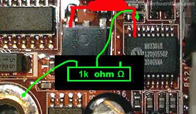

    Sembra che sia riuscito a rianimare la mia NF7-s nuova di pacca, clinicamente morta ieri pomeriggio perchè sono un pirla.
    La resistenza su cui andava saldato il trimmer per la vmod si era staccata mentre rimuovevo la modifica causa alcuni problemi d'instabilità. Il problema è che si era portata dietro anche la piazzola di stagno si cui era saldata
    43
    23,387
    Ho anche sbagliato a postare...
    Vabbè, passatemelo!!
    Insomma, oltre alla resistenza era saltata via la piazzola dalla quale era possibile eseguire il ripristino del collegamento al mosfet.
    Questo è quello che c'è da fare se si stacca la resistenza.
    Purtoppo io non potevo più saldare la resistenza fissa. Inoltre si era scoperta anche una pista che non sapevo dove andasse a finire...
    Me la sono giocata, ho scaricato il pdf dell'integrato e per quel poco che ne ho capito poteva esserci una possibilità...
    43
    23,387
    Ho saldato la resistenza fissa direttamente sul piedino 19 dell'integrato. La posizione è molto scomoda, non ho fatto tanta fatica neppure a fare le mod alla radeon. Purtroppo non posso fare foto perchè non ho la digitale e ho dovuto coprire tutto con colla a caldo per evitare che la resistenza si muovesse. Mi si era staccata 3 volte semplicemente piegando il filo per arrivare al mosfet.
    Ho predisposto il collegamento anche per rifare la Vmod, nel caso mi torni voglia di lavorare col saldatore in tempi brevi
    Questo è il piedino su cui ho saldato la resistenza fissa.
    Tra poco per sapere come se la cava sotto stress.

    Ora la stò provando con un tb1.2 e per ora con 2.9V sulle mem sembra reggere bene. L'ho messa un pò sotto superPI e mi ha fatto il 32mb senza problemi.
    Domani altri test, poi se è ancora a posto rimonto il thoro e le A-Data.

    La riparazione è durata efficiente circa due mesi. Di cui 1 scarso di utilizzo effettivo durante il quale la mobo ha tranquillamente raggiunto i 252mhz di fsb in dualchannel.
    Oggi ho iniziato ad avere problemi gravi, del tipo che la mobo si spegne all'improvviso e il Vmem oscilla tra 2.88V e quasi 3.3V in idle nel bios provocando lo spegnimento della mobo. Disattivando la Vmod il Vmem si riporta @2.6V ma oscilla anche in questo caso tra tra i 2.58V e i 2.75V prima che la mobo si spenga. Il problema si fa più evidente al riscaldarsi della mobo, fino a fare boot e riavvi con tale frequenza da non permettermi di vedere la schermata di boot o entrare nel bios ma sento l'altoparlante.
    Appena riparata sono riuscito a fare una 3giorni LAN senza alcun problema.
    Questo è dovuto quasi certamente a problemi con la saldatura.
    Dubito che perderò tempo a ripararla, ho odiato questa mobo al punto che credo finirà direttamente nel cassonetto.
