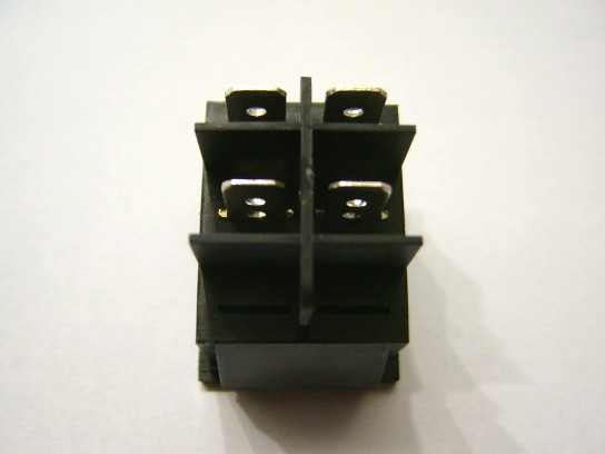

    hai letto di qualcuno che sa il fatto proprio
    La differenza è davvero sostanziale, e non si capisce il perché, ma per poche decine di centesimi di euro di differenza i costruttori di ciabatte (e badiamo bene, succede la medesima esatta circostanza anche con gli interruttori di psu per computer, anche di marchi blasonati) non utilizzino interruttori bipolari di qualità.
    bipolare:
    unipolare:
    Originariamente inviato da Tails
    Ora la mia domanda è questa: le mie su citate ciabatte sono dotate di questi interruttori? E chi mi potrebbe fugare questo dubbio, visto che sul sito non se ne parla?
    Se avete qualche consiglio in merito vi ringrazio se potete intervenire.
    eh eh, hai ragione: praticamente nessuna azienda ne fa riferimento, e spesso non resta che dotarsi di multimetro per constatare
    A meno che non sia un prodotto della tedesca Brennenstuhl, per mia esperienza, direi di avere quantomeno dei ragionevoli dubbi che vengano utilizzati dei bipolari
