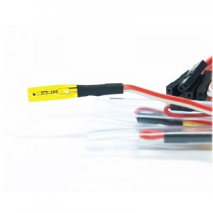

    Ho un termometro della Scythe (Kama Thermo Mini) al quale vorrei provare ad apportare alcune modifiche, anzi una, e non riguarda proprio il termometro, ma i sensori termici in bundle (ne ho in abbondanza, quindi se faccio danni bene o male qualcosa tra le mani mi dovrebbe rimanere per continuare ad usare il termometro) che dovrebbero essere NTC da quanto ho capito wikipediando (Non sono proprio una cima in materia, anzi...):
    Vorrei sostituire la sonda con una LM35DZ che trovo al Modellismo vicino casa e viene usata in Robotica da quanto m'ha detto il commerciante:

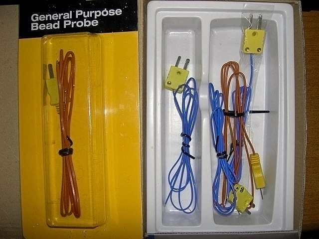

    Vincent ma non sarebbe più semplice prendersi una sonda k già bella è pronta all'uso??
    sono 13 euro di spesa

    innanzitutto come si può notare già dalle foto che hai postato il sensore NTC (supponendo che sia un NTC) ha due soli pini, quindi due soli fili, infatti l'NTC non è altro che una resistenza variabile che varia al variare della temperatura,quindi va a variare la corrente assorbita, e lo strumento rileva questa variazione di corrente mandandoti in uscita una temperatura, l'LM35 invece presenta tre pin quindi 3 fili, infatti l'integrato deve essere alimentato, l'lm35 crea una differenza di potenziale tre i due pin di 10 mV/°C con una precisione di 0,5°C,poi dall'lm35 avrai bisogno di un voltmetro per leggere la tensione.
    In definitiva alla scythe puoi connettere solo sonde NTC

    @ brugola:
    Ci avevo pensato, ma sullo scythe come le attacco? Oltre al termometro vero e proprio vorrei anche uno di quei termometrini a pannello, e lo sto cercando con sonde K (Introvabile, non penso che esista) per avere una rilevazione più accurata ed un miglior margine per posizionare le sonde.

    Quella del voltmetro l'avevo fatta pure io qualche anno fa. Sullo scythe sei costretto a tenerti quelle li, per benchare fino a -50 puoi usare l'lm35 con un semplice circuitino e un multimetro o un voltmetro da pannello, se invece vuoi le k devi buttarti su termometri seri, mi pare che il woltcraft et similia con 60 euro lo porti a casa ma non vorrei sbagliarmi, sentiamo gerri per conferma,se invece vuoi un termometro da pannello per sonde k sei over 300 neuri costa uno sproposito, io utilizzavo quelli con le termocoppie ma leggono solo fino a -775/-50
