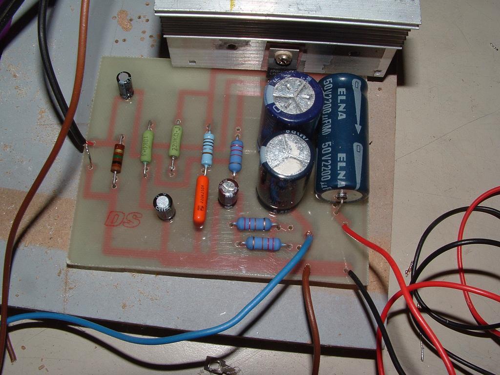

    Ho sostituito il condensatore Elett. sul segnale con un MKP Solen sempre da 1 uF e ho dimensionato il resto del PCB per i componenti che ho deciso di utilizzare
    Condensatori Elna Cerafine a bassa ESR e sul filtro di alimentazione e in uscita sempre Elna ma LPO Audio Grade mentre per i due poliestere userò dei Wima
    Resistenze Philips da 0.6 watt strato metallico 1%

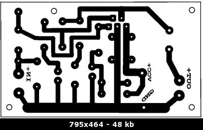

    uno schema del PCB

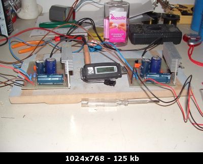

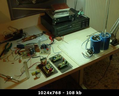

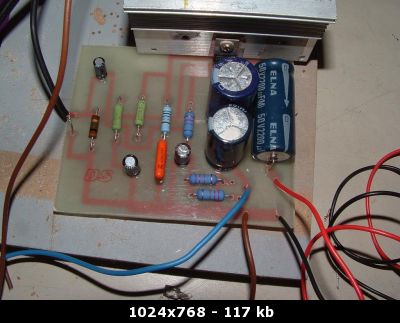

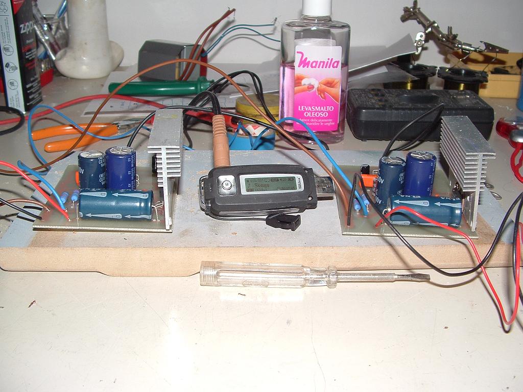

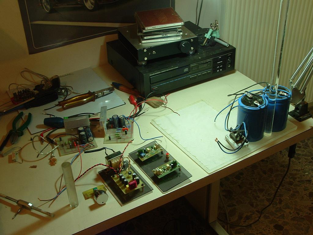

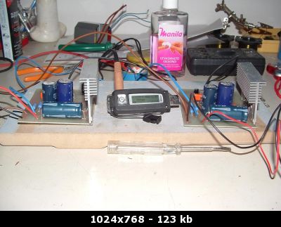

    un pò di foto dei primi layout di Vyger parliamo del prototipo che ora uso per provare i diffusori che realizzo

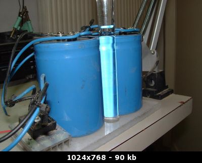

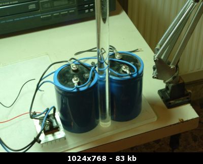

    altre foto del project PC sezione amplificazione National LM1875 con alimentazione a 50 volt single supply 64.000 uF di boccioni ma non sono i definitivi per via delle dimensioni

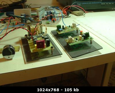

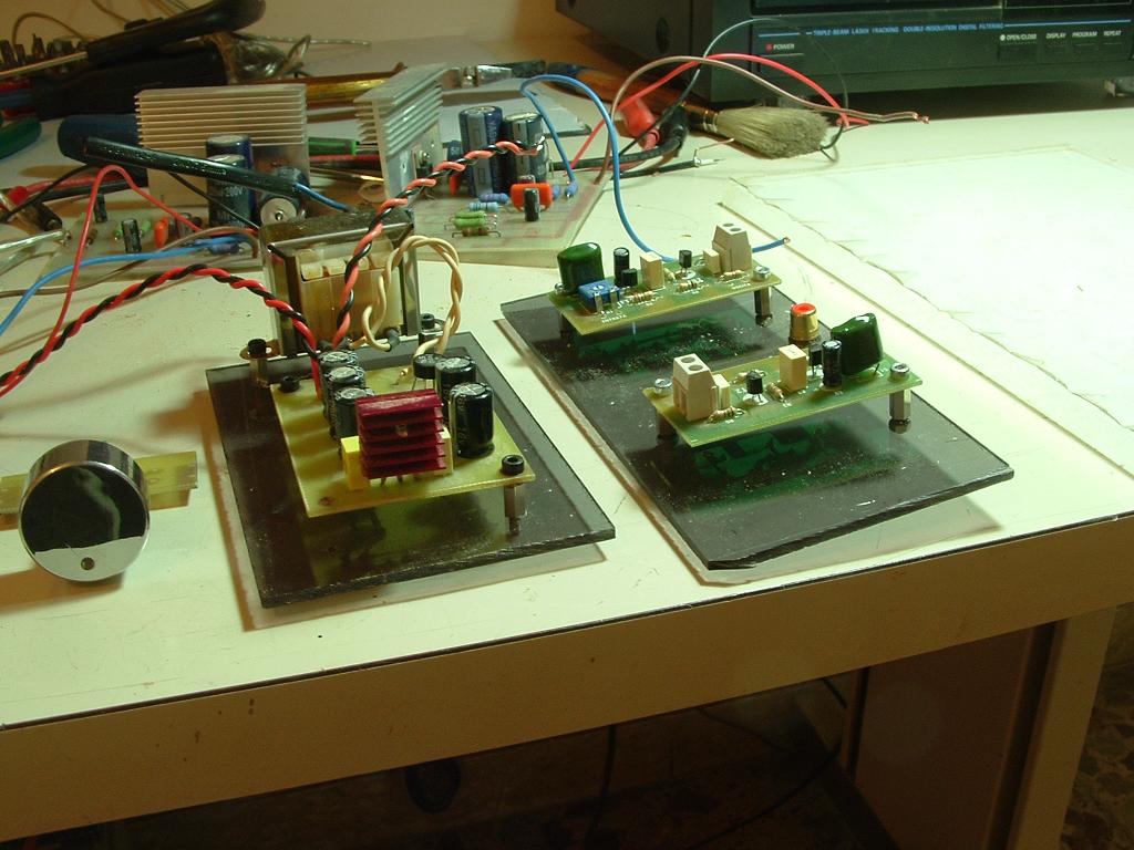

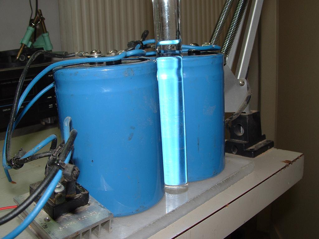

    Ma vediamo il progetto che stà prendendo forma, come sempre non è tutto definitivo in fase di progettazione come il caso dell'alimentazione i condensatori saranno sicuramente più piccoli di quelli in foto :grin: e il trafo sarà un Toroidale
    il case non avrà pareti è tutto a vista cablaggio compreso ecco perchè inserire delle Valvole valorizzerebbe il progetto
    e poi ancora non si vedono i led e il neon

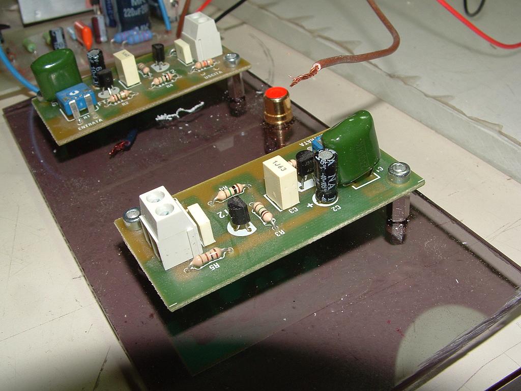

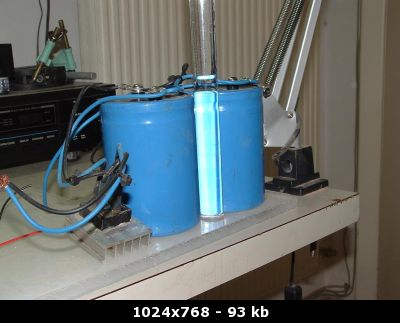

    Alimentazione Stadio Ampli non definitiva e colonnine il plexy Varie

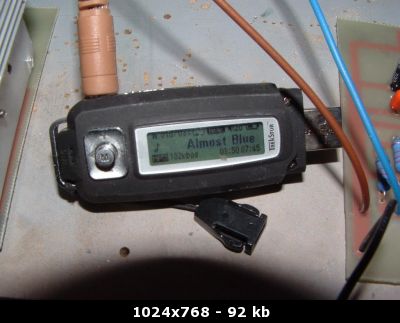

    Il pre a mosfet Guadagno 50 e la sua base provvisoria per determinare le dimensioni i connettori a vista dell'ingresso PC e I-Pod
    L'alimentazione del preamp stabilizzata che servirà anche per i vari led e il neon sulla sua base in poliver Fumé
    Disposizione di una delle colonnine di sostegno della base dell'amplificatore
    Meltin Pot di foto
