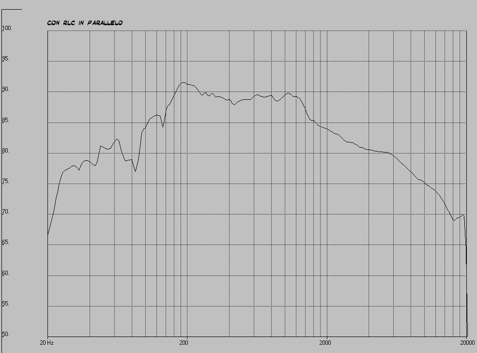

    procedo a rilento ma ci siamo quasi il problema almeno per me adesso sono gli ingombri devo cercare di contenere il diffusore
    con il mio grande amico Claudio abbiamo misurato una sua creazione e il risultato con i trasduttori usati non è male male quindi mi sento di consigliartele come soluzione, ovviamente accostate ad un subwoofer in modo da avere un 2+1
    Prova diffusori e misure con CLIO woofer Audax AP130M0 e Tweeter Audax TW025 finitura con Noce Nazionale e Cera
    misura FFT a 1/3 di ottava
    Misura MLS microfono a 1 m 0°
    Misura Impedenza
    Alcune simulazioni con cella RLC con Audio For Windows
    Curva impedenza senza RLC
    Curva impedenza con RLC ma si può fare di più ad avere il tempo
