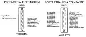

    il circuito non è tanto difficile da fare
    i valori delle resistenze sono da calcolare in base alla tensione che diamo al circuito
    per esempio se il tutto viene alimentato da l'alimentatore del pc quelle dichiarate vanno bene
    poi posso variare dal tipo di led utilizzato e dalla luminosità che gli vogliamo usare
    il transistor , si puo utilizzare uno che funzioni bene da " contatto "
    per comandare tutto ciò e necessario una piccola base sull'utilizzo di programmi tipo " qbasic " , i quali ti permettono di comandare la porta seriale, infatti la base deve essere collegata ad uno dei pin della parallela

    i pin da utilizzare sono quelli da 2 al 9

    Puoi anche utilizzare un Darlington Array come un ULN 2801 o un ULN 2803 come integrato, oltre a comandare un rele puoi anche accendere ventole o led con la DB25
    il circuito è molto semplice, eccone uno realizzato per diletto serve ad accendere il semaforo della pista slot e a dare corrente tramite un rele alla pista tramite seriale
