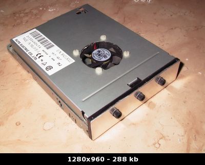

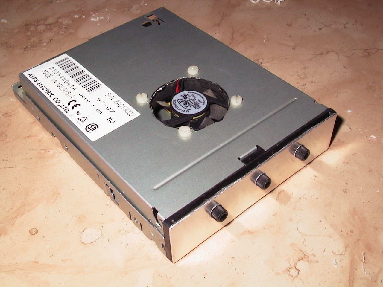

    Finito l'ultimo lavoretto che mi sono perso a fare nei momenti di relax...
    Avete bisogno di un controller per ventole che nn vi costringa ad usare la calcolatrice per capire quanto siete vicini a fulminare il vostro Rheobus???
    Avete poco spazio nel pc???

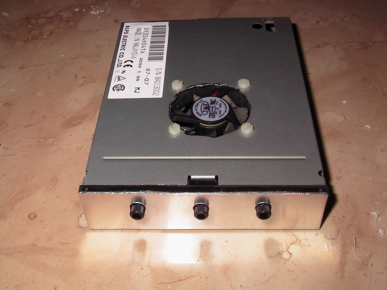

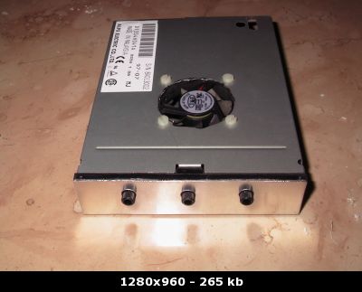

    Questo e' come appare da fuori... [si lo so il taglio per la ventola fa schifo ma infondo quella parte nn si vede...]
    Inutile dire che e' un floppy...

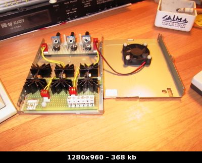

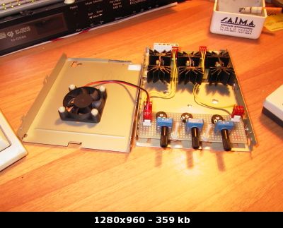

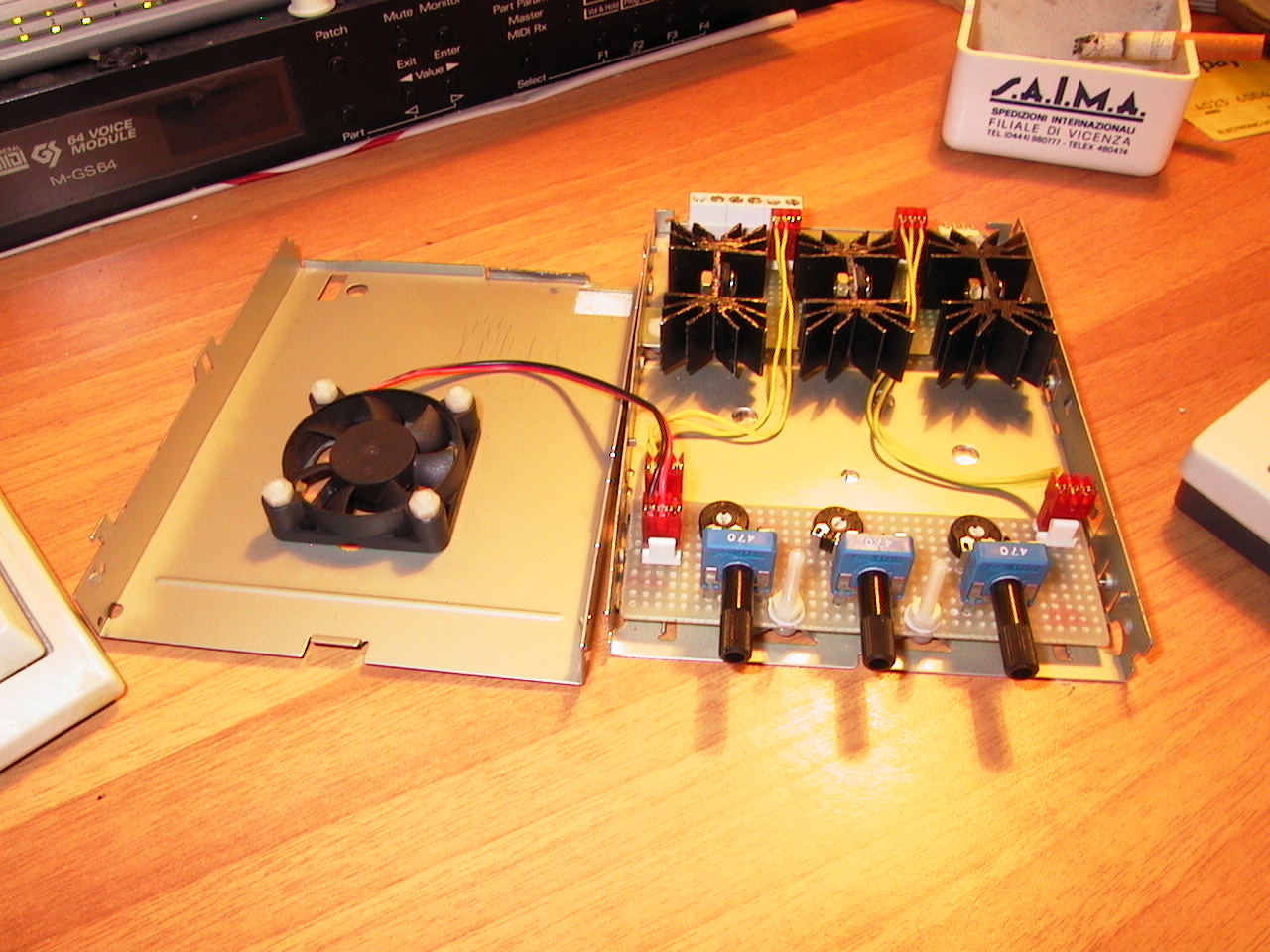

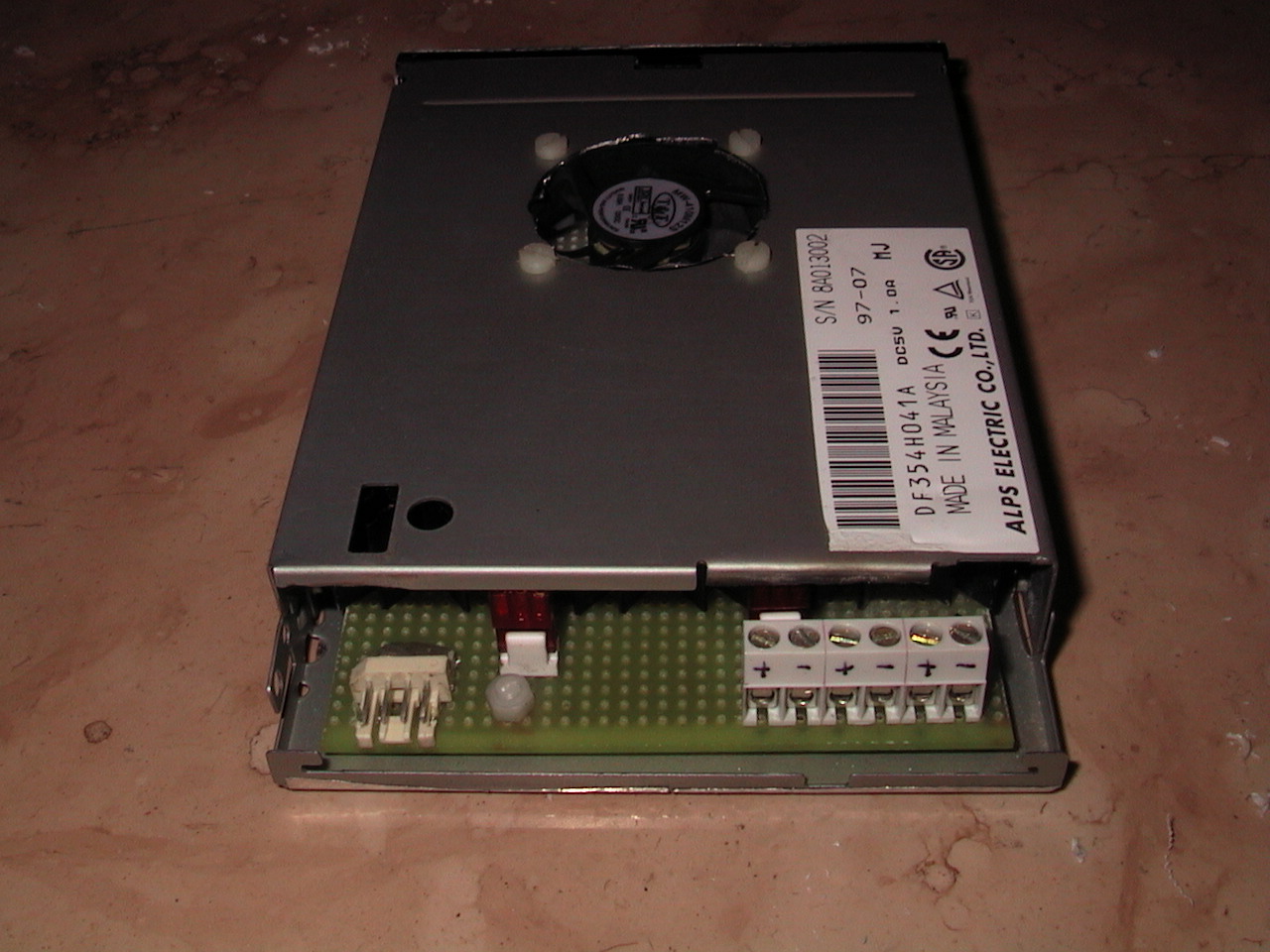

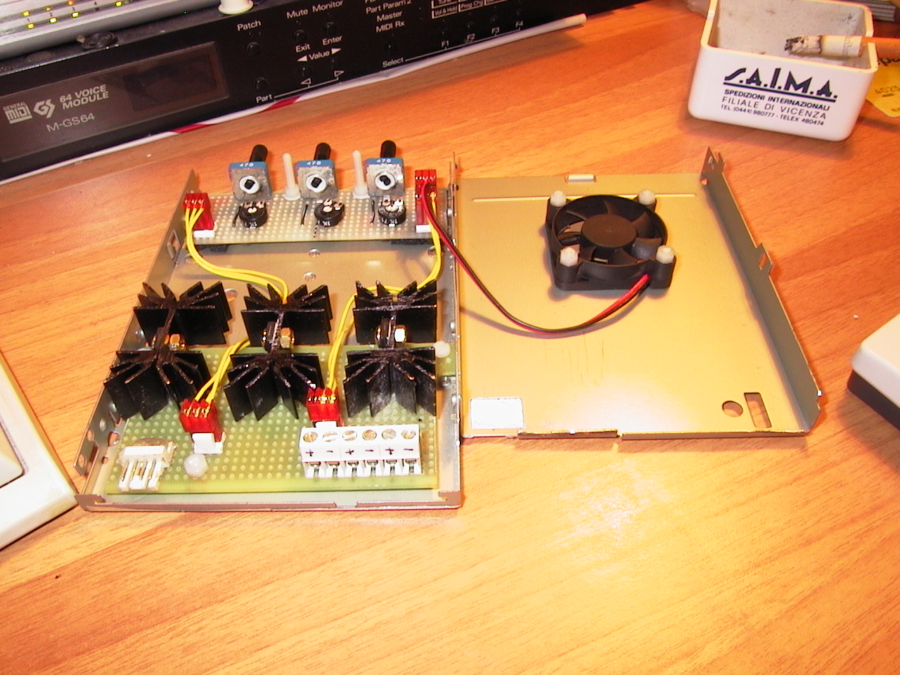

    Il difficile era proprio stare dentro a quello spazio, e sfruttare per bene le tre line di alimentazione con BD437 che reggono fino a 3Ampere (36watt)
    Naturalmente applicandoci carichi di 3Ampere il problema ancora piu' grande era la dissipazione...
    Ecco come ho risolto:

    i trimmer posti vicino i potenziometri cosa "trimmano" ?

    Eccolo ho toccato la sensibilita' elettronica dello zio wasky...
    I trimmer che dici tu (quelli neri per capirci) servono a regolare la velocita' minima da cui si parte per regolare le ventole ora tutti i canali sono settati a 6 volt...

    ottimo per evitare la rottura al minimo del motore per via dello "spunto"

    Si per lo spunto ci sono soluzioni migliori con tanto di condensatori ecc ecc, ma sinceramente nn sono in grado di progettarmi da solo il tutto, almeno per la conoscenza elettronica acquisita finora...

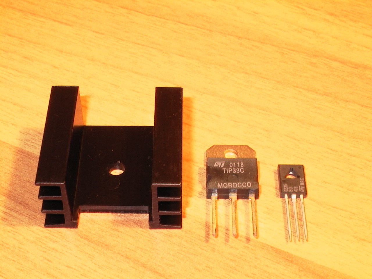

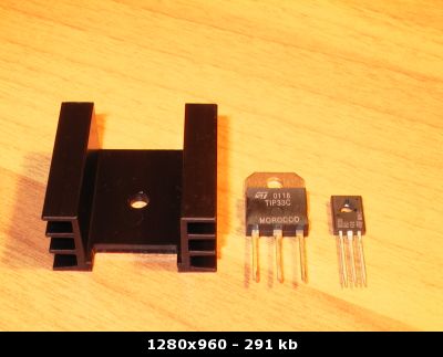

    Piccola anticipazione...
    Quello di centro e' il protagonista del progettino futuro... Con relativo dissi...
    P.s. Quello a destra e' il package del transistor che ho usato nel floppy... Piccola differenza... heheheeh
