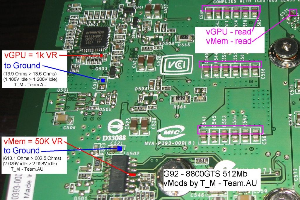

    Pubblicate le vMods per la nuova 8800GTS 512Mb.
    VGPU-VMEM
    L'AUTORE IN UN POST SUCCESSIVO SPECIFICA:
    Please note that after playing with these mods last night, i wish to revise my mod to a 500 Ohm VR for vGPU.
    1K makes voltage jump up too quickly once you are about 1.35V+ (very small turn can go up too much volts).
    Quindi per la mod VGPU meglio utilizzare un trimmer da 500 Ohm!!
    Link a Xtremesystem
    n.b. Nexhardware Memoryextreme e il suo staff non si assumono nessuna responsabilità data la difficoltà dell'operazione, per danni a persone o beni derivate da una non corretta esecuzione della modifica riportata.
    da sperimentare presto...

    Ma è identica alla vmod per la 8800GT?
    7,817
    Credo sia uguale.

    salve, ero intenzionato a fare la vgpu. ma non ho un saldatore nè esperienza. potrei comunque prima di procedere provare un po su qualche scheda vecchia..secondo voi è fattibile?
    nel caso che saldatore a bassa potenza e punta fine mi consigliate che costi poco?

    Un buon Saldatore per lavorare sugli SMD non viene poco, almeno un ersa multitip o un JBC lo devi prendere come potenza un 15 watt è giusto la cosa migliore è avere una stazione Saldante ad aria Calda ma il prezzo è assurdo
    Se non hai pratica per il momento guarda se qualcuno te la può fare e magari incomincia a sentirti sicuro nelle saldature
    @Roddy controlla prima sulle foto se il tuo PCB è uguale nel layout a quello postato da pippo e cmq è un pagliativo non sempre sono uguali a volte anche nella stessa scheda ci sono differenze tra brand diversi

    con spedizione a mie spese qualcuno se la sentirebbe di farmela? però dovrà essere un favore personale perchè sono molto a corto di money
    ovviamente andata e ritorno a mie spese
    23,431
    Non è solo questione di spedizione. Anche uno abbastanza esperto può lasciarsi scappare la mano e danneggiare la scheda. Non sò se hai fatto caso alle dimensioni reali dei componenti su cui si va a lavorare. In questo caso???
    Se non fai oc molto tirati la Vmod non ti serve a nulla. Solitamente, senza passare a DryIce/phase/LN2 o almeno liquidi raffreddati non ti dà questo vantaggio di frequenze che giustifica il rischio di danneggiare la scheda.
    Se fai overclock tirati ti conviene imparare a usare il saldatore, perchè ti servirà molto spesso.

    ma veramente su xtremesis stanno tutti a aria con 1.4v a 850 mhz e passa
    a liquido 900..e io fra poco monto un wb eK!
    ho notato la dimensione, comunque io ho solo chiesto se qualcuno si propone ben venga!
