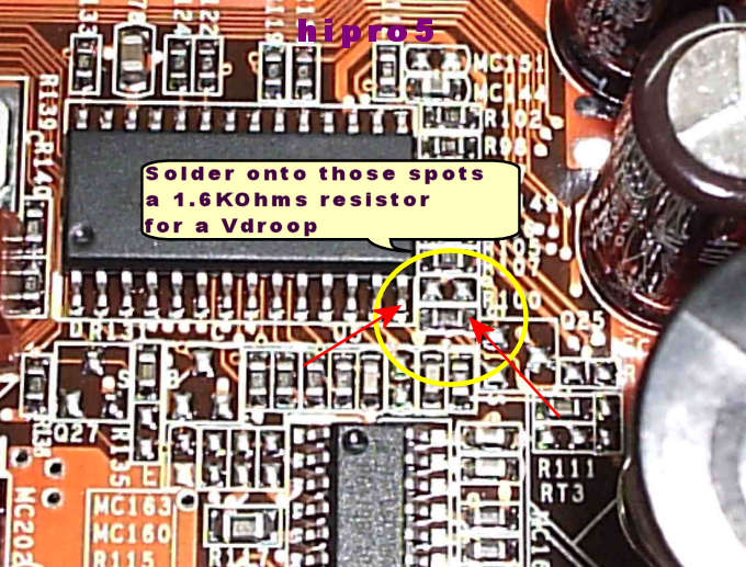

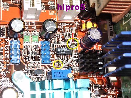

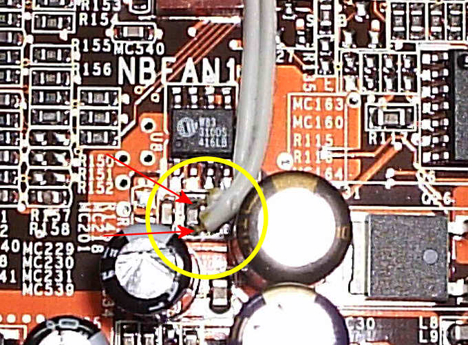

    Partiamo dal V-DROOP:

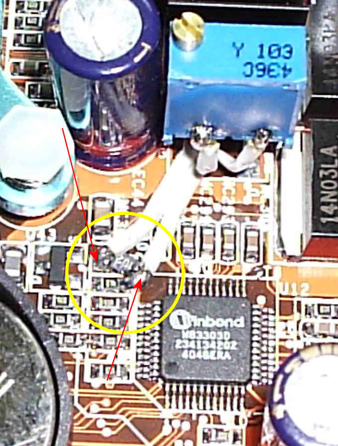

    Basta mettere un Resistore da 1.6KOhm tra i due punti indicati dalle freccie
    Vorrei provare a mettere una Resistenza Normale invece ke il Resistore.
    Voi ke ne pensate?
    Ecco la VCORE MOD:

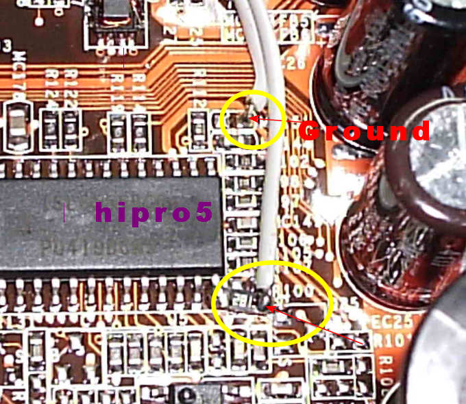

    Dopo aver fatto la VDROOP , passiamo alla Vcore MOD:
    Basta settare un Trimmer da 100 KOhm al max e saldare un piedino del Trimmer a massa e l' altro sul punto indicato(lo stesso usato per la VDROOP)
    VCHIP NB MOD:
    Per modificare il voltaggio del North Bridge , basta Saldare un Timmer da 50 Kohm (settato al max) in parallelo alla resistenza SMD esistente nel punto indicato.

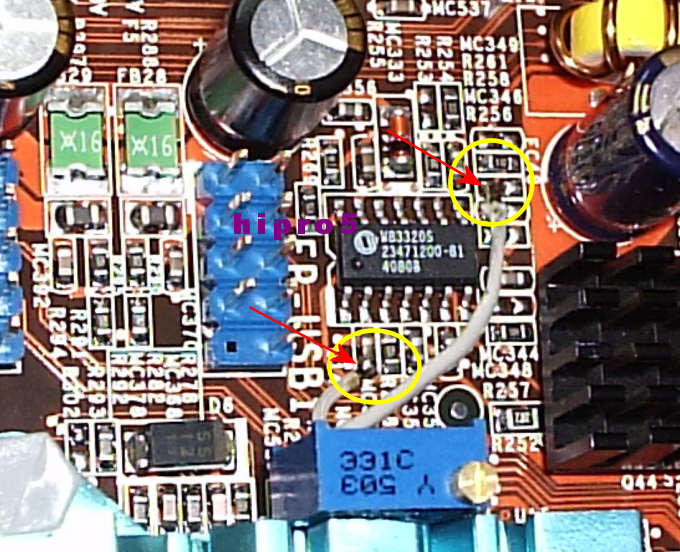

    VFSB Mod:
    Non so l' utilita' di questa mod.
    Rintracciate la Zona indicata (vicino al SB e alla Batteria)
    Il voltaggio di Default e' di 1,21V e basta settarlo a 1,32V

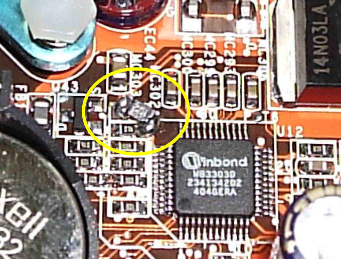

    Per fare questo Basta Saldare un Resistore da 1Kohm nei punti indicati nella Foto:
    Infine saldare in Parallelo al Resistore appena messo , un Trimmer da 10K settato al max, come in Foto:
    Non capisco la necessita' di Hypro di mettere il resistore da 1K + 1 Trimmer da 10K Secondo me bastava un trimmer da 20K e settarlo a 11K e ke jazz!

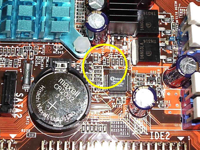

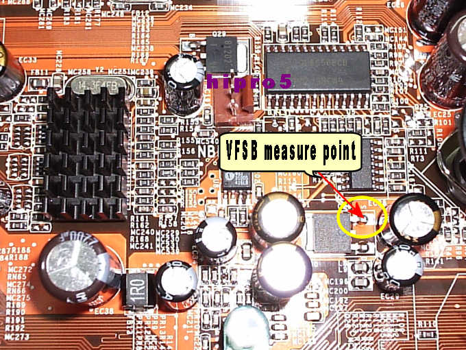

    Il VFSB lo possiamo misurare qui:

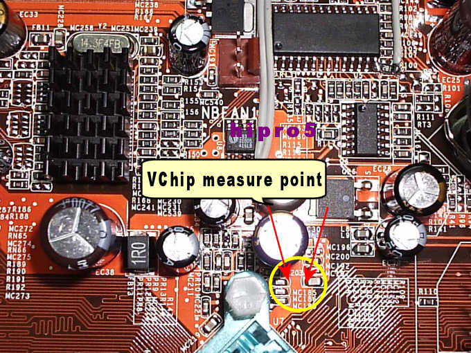

    Qui invece possiamo verificare il Vchip:
    Passiamo alla V-AGP MOD:
    Con questa mod possiamo arrivare fino a 1,95V!!! (Attenzione oltre 1,97V la MB entrera' in protezione!)
    Per fare questa mod basta saldare un Trimmer da 50 Kohm (settato al max) tra i due punti indicati in foto:
    ecco un Ingrandimento:

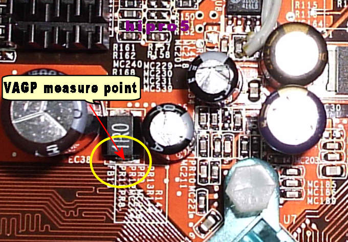

    Il VAGP lo possiamo misurare qui:

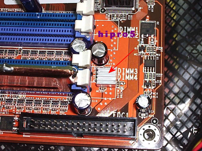

    Non c'e' bisogno di nessuna VTT, pero' dissipate questo Chip:

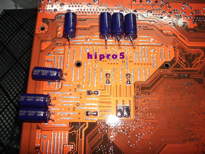

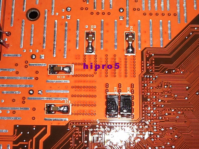

    Ed infine possiamo aggiungere dei condensatori da di 3300uF/6.3V sul Retro della MB (cosa ke sconsiglio in quanto non si puo' montare la MB nel case , se avete un Banchetto potete anke farla, questa aggiunta di condensatori dovrebbe stabilizzare ankora di piu' il Vcore:
    (questa non l' ho capita ma la posto ugualmente)
    e possiamo aggiungere alcuni SMD 100nF da 1uF (NO POLAR SMD)

    ottima idea MC ( come sempre ) ho letto il discorso della res non SMD, in effetti basta un trimmer multigiri, regolato al valore preciso, che hipro5 raccomanda ovvero 1.616 kohm se non ricordo male, trimmer da 2 kohm e in teoria dovrebbe andare uguale, ki prova io o te ?
    rob
    kibibyte
    Jan 2005
    238
    ho già provato io
    allora, v-drop metti un trimmer da 2k a 1,6k e va da dio, poi fai solo v-chip e v-agp, il resto serve poco/nulla....ah il v-core imho a piu di 1,7 è inutile, ma se ritieni ti possa servire fai pure quella

    Originariamente inviato da Mc
    VFSB Mod:
    Qui consiglio di mettere una resistenza da 1K al posto del resistore da 1K (servira' da tampone per non scendere sotto 1K) + 1 Trimmer da 10K
    Ke ne pensate?
