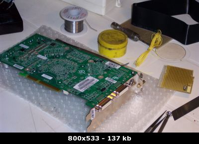

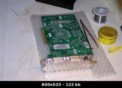

con la seguente modifica andremo ad aumentare il voltaggio della gpu delle schede 6800 ultra
nel nostro caso una PNY Verto 6800 ultra,

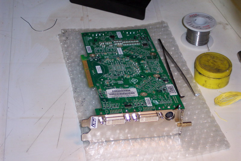

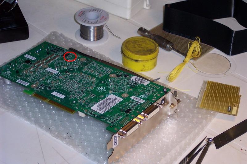

per effettuare la mod dovremo , per forza di cose, smontare il dissipatore della scheda

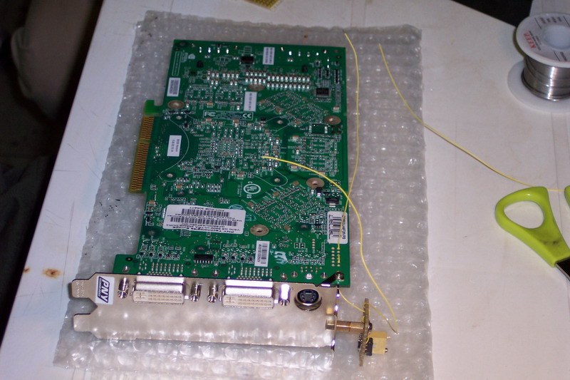

fissiamo due perni, che di solito usiamo per fissare la mb al case , servirà a ospitare il pcb
con il trimmer e lo switch

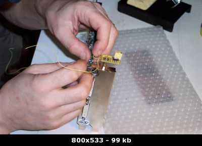

sul pcb saldiamo un trimmer da 100 k ohm settato al massimo valore resistivo, e il pulsantino per escludere la mod
poi lo fissiamo al perno

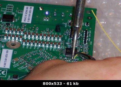

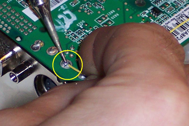

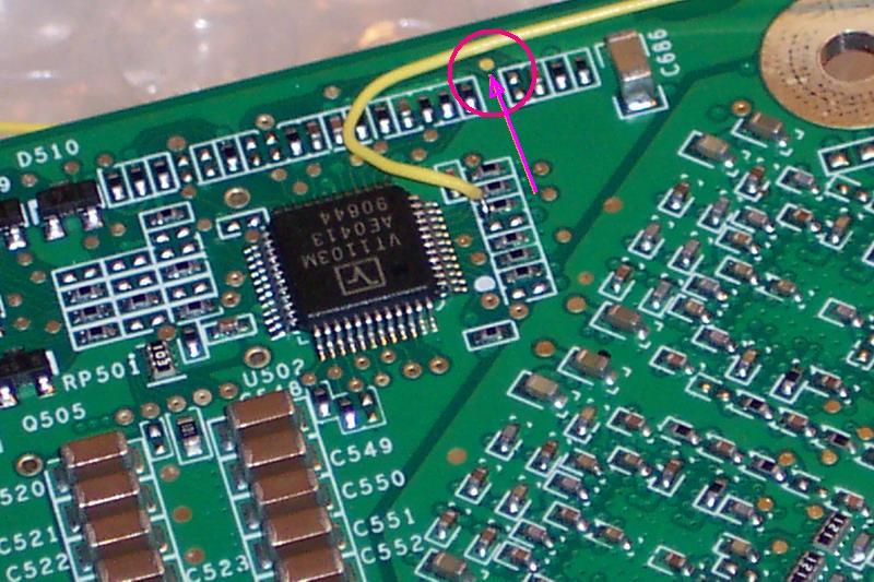

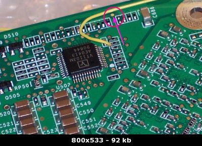

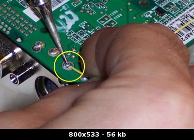

saldiamo uno dei capi del trimmer alla resistenza evidenziata in figura che si trova nella zona
evidenziata dal cerchio sulla foto

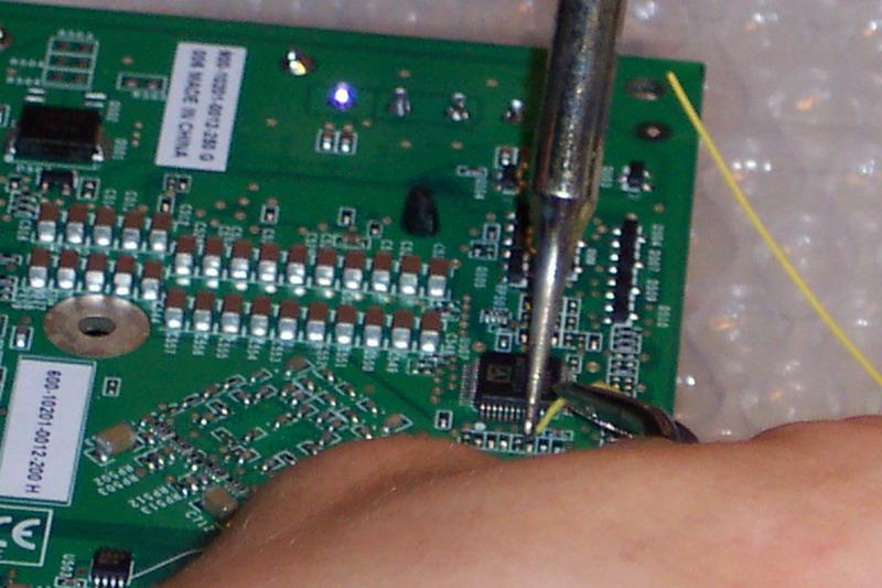

per effettuare questa operazione vi consiglio di munirvi di pinzette a punta piegata, di ottima qualità
e effettuare una operazione del genere

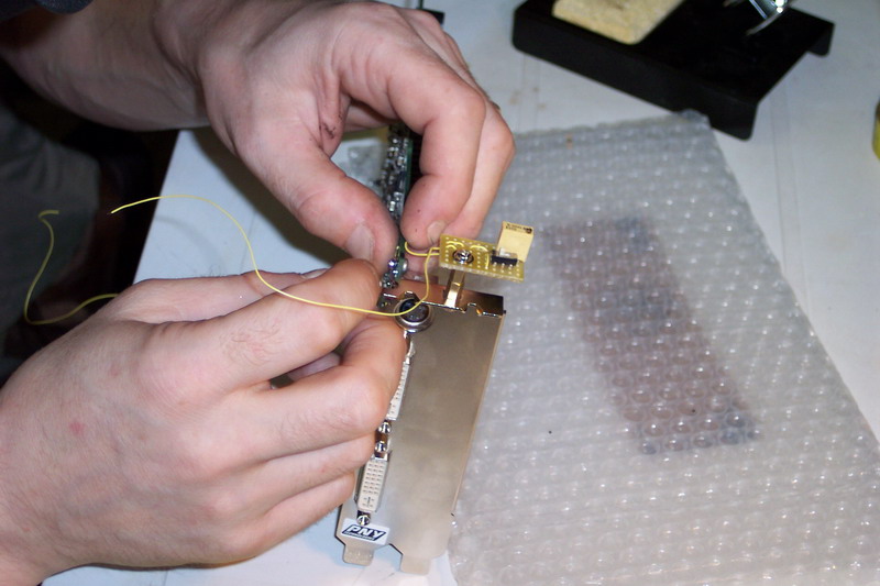

l'altro capo del trimmer andra collegato a massa, io di solito uso le megasaldature dei spinotti VGA/DVI

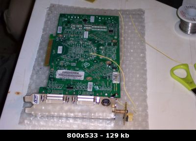

ed ecco che cosa otteremo alla fine del lavoro
