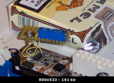

    con la seguente modifica si può aumentare il voltaggio della ram della a8v fino al limite dell'overcurrent, ovvero 3.15 volt

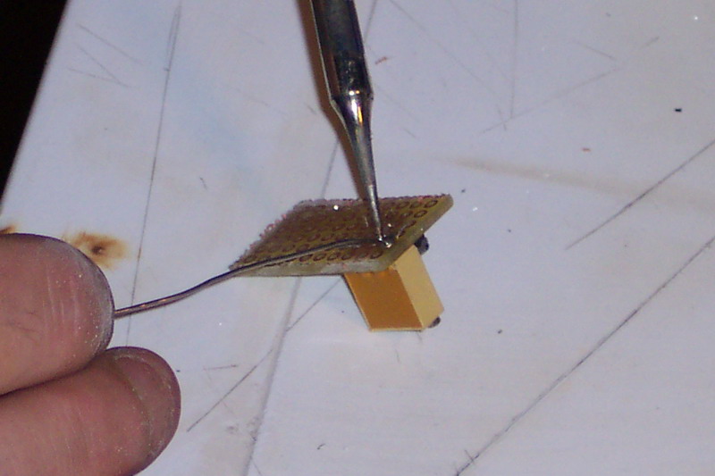

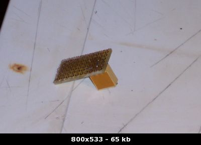

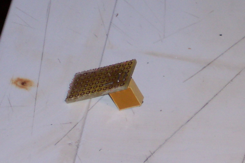

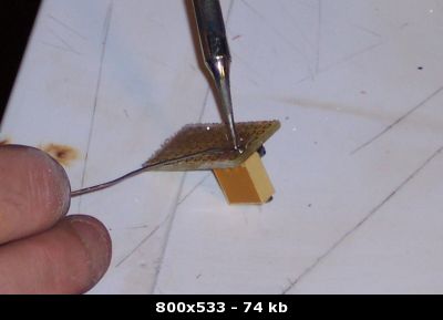

    iniziamo come al solito a preparare il pcb della mod con relativo switch fid per escluderla

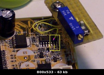

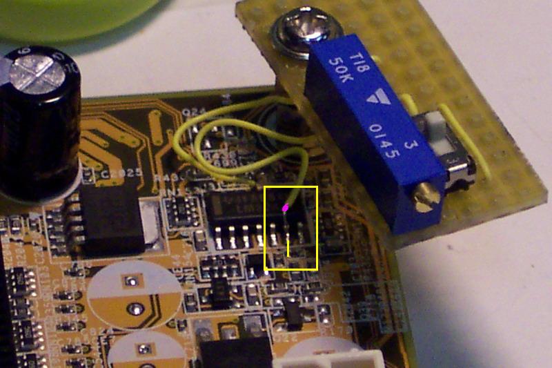

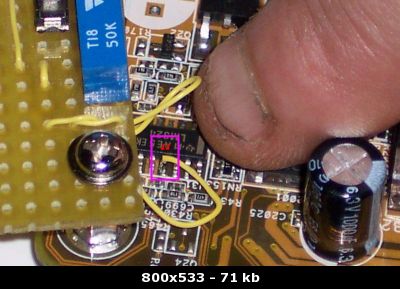

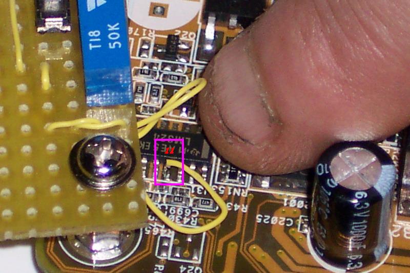

    saldiamo un trimmer da 50 kohm settato al massimo del valore resistivo sul pcb, e andiamo ad effettuare i collegamenti sull'lm324
    i pin da saldare sono il pin 6
    e il pin 11

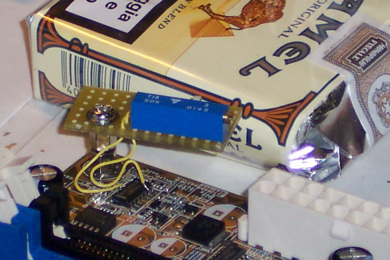

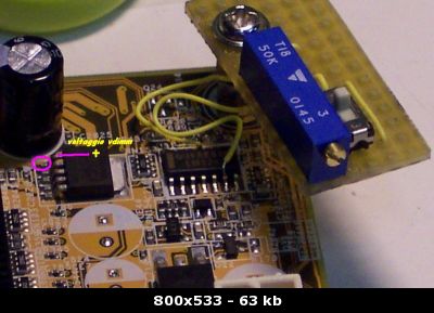

    ecco che cosa otteremo alla fine del lavoro, ovviamente io preferisco il pcb, ma si possono sistemare i trimmer sulla mobo

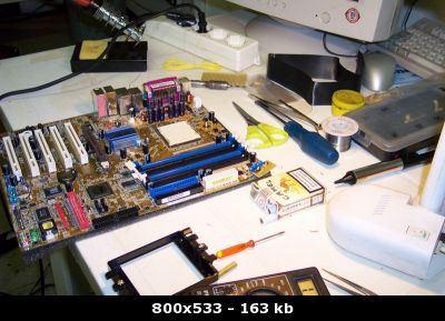

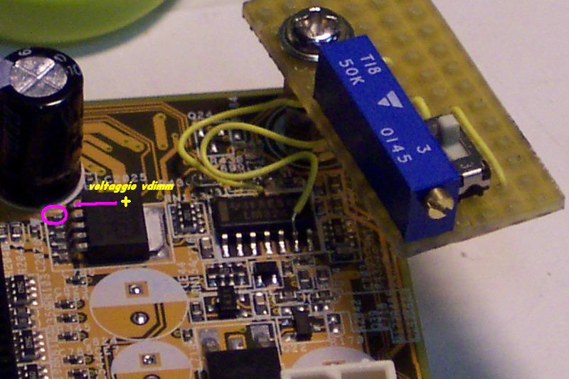

    per misurare la Vdimm, appoggiamo il puntale positivo del tester nel punto segnato dalla foto
