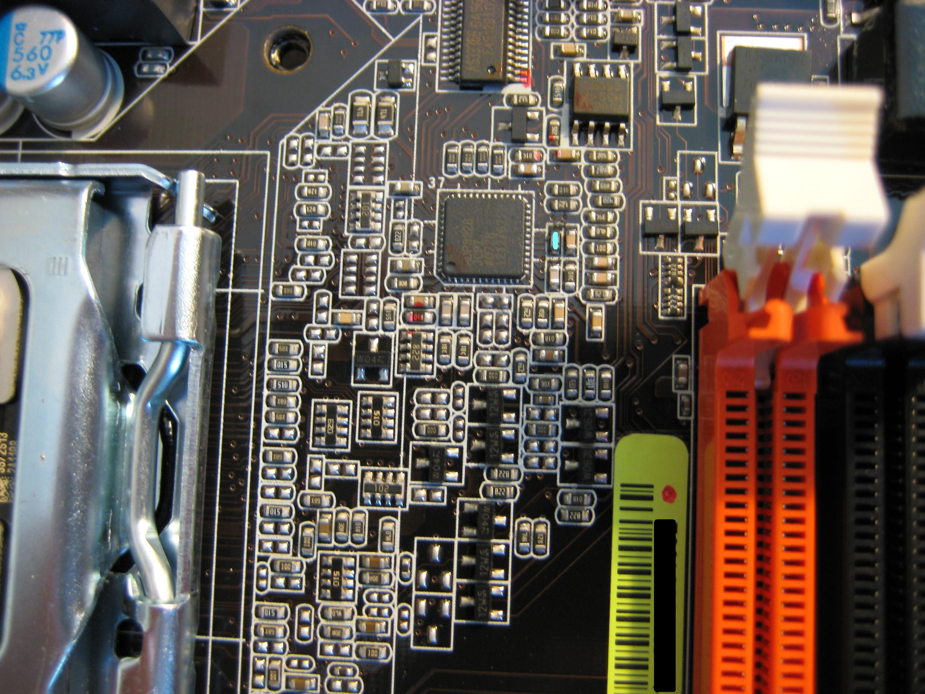

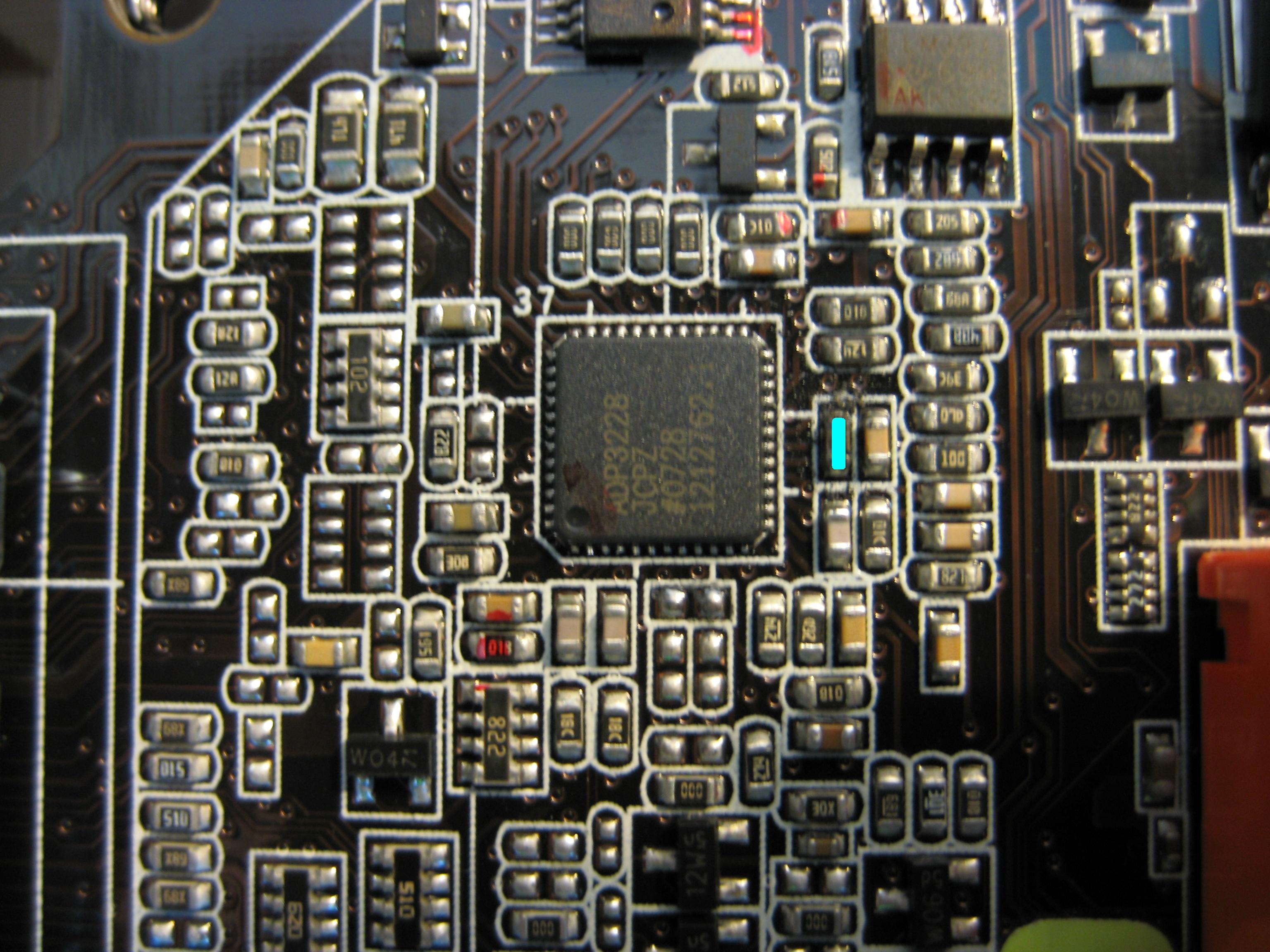

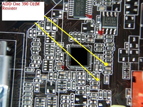

    Eccovi le foto per la mod Vdrop su Asus P5E3/P5E3 de Luxe:
    La mod è effettuabile con la classica smatitata, oppure fissa saldando fra i due punti una resistenza da 1000Kohm.
    Fonte: VR-Zone

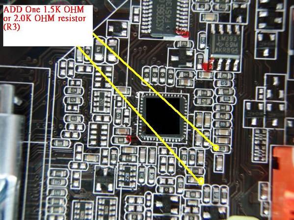

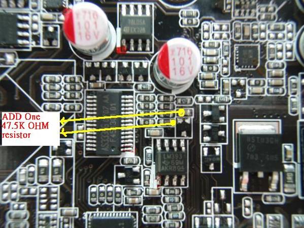

    Ecco qui la mod per il Vcore pubblicata da Fugger:
    Step 1 Add One 47.5K OHM to the following location
    Step 2 Add One 390 OHM to the following location
    Step 3 Add One 1.5K OHM or 2.0K OHM to the following location

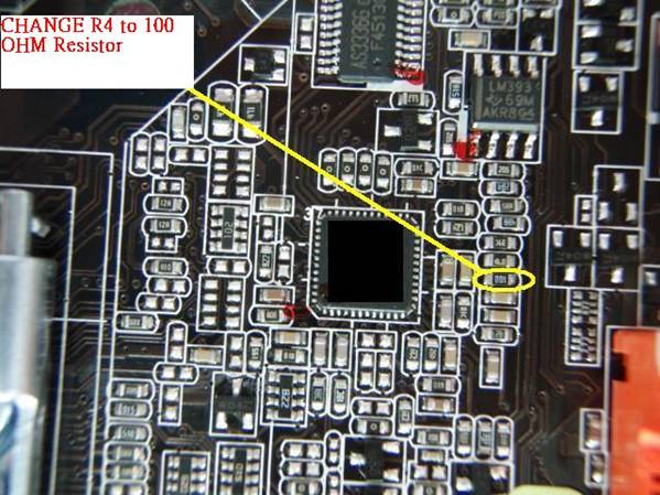

    Step 4 Replace the resistor to 100 OHM
    Link a Xtremesystem
    Link alla guida
    n.b. Nexhardware Memoryextreme e il suo staff non si assumono nessuna responsabilità data la difficoltà dell'operazione, per danni a persone o beni derivate da una non corretta esecuzione della modifica riportata.

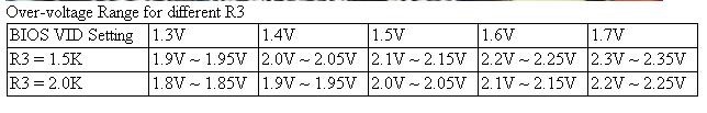

    Devo dire che a parte la complessità della modifica che comporta addirittura la sostituzione di una resistenza smd, è una mod da usare solo con raffreddamenti molto estremi, non so quanto sia il minimo vid impostabile da bios, ma cmq in ogni caso con mod attivata, si parte veramente alti come voltaggi.

    che non è una mod alla portata di tutti pippo da quello che vedo, sopratutto la sostituzione della resistenza smd
    la vedo ostica

    Fatto, grazie per la conferma alla mia prima impressione.
    Mi sa che aspetto la Maximus Xtreme, questa mod non è alla portata della mia attrezzatura e delle mie mani tremolanti
