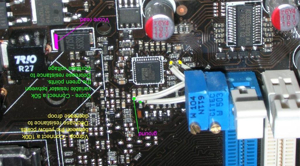

    Ho bisogno dello schema di saldatura chiaro per le seguenti mod:
    vcore e vdroop,
    Ovviamente la mobo è quella del titolo!
    Un grazie anticipato!

    LN2's friend L'avatar di Zannema
    Oct 2006
    Reggio Emilia
    789
    Purtroppo ho dato un'occhiata, ho trovato lo schema chiaro di come fare la vdroop ma quello che mi da da fare è capire i 2 punti di connessione della vcore!
    Comunque grazie!

    vediamo se posso aiutarti:
    hai il link da darmi cosi arrivo subito al sodo ?

    ma è questa ?

    Io ho trovato solo questa!

    Attento quella che hai inserito tu è per p5b deluxe!

    ecco la foto della vcore della commando a prima vista il circuito è identico a quello della P5b
    hai la possibilità di farmi tu una macro ?

    Originariamente inviato da Zannema
    si si certo lo sapevo ma il chip è lo stesso un ADP3198
