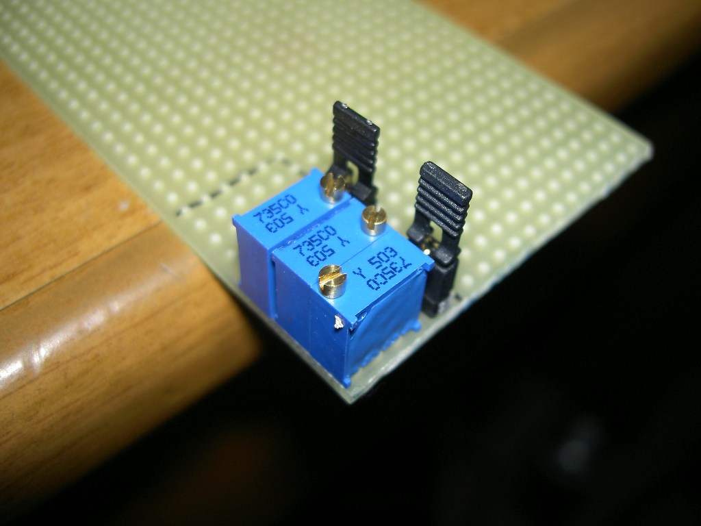

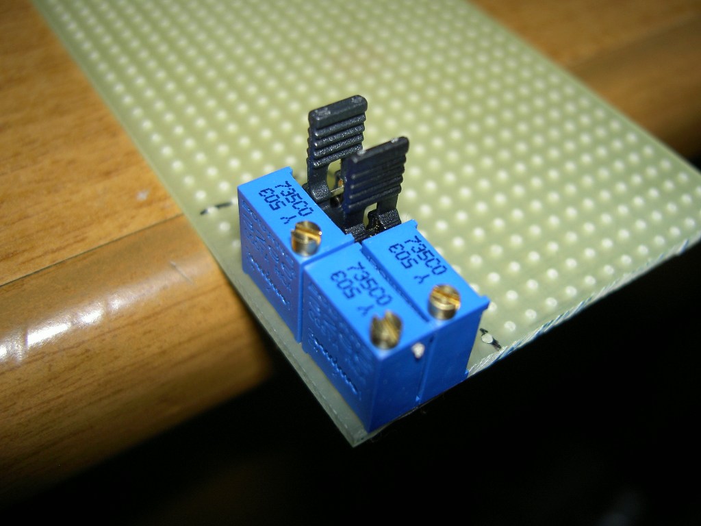

    ottimo.. io però da 100k non ne ho.. la vorrei fare con cermit da 50k.. uno lo tiengo a palla e con l'altro gestisco il drop... tutto ottimo ma.. come li metto 2 trimmer in serie..
    non ci capisco nulla da quì..
    18,799
    è risolvibile con un tester.. sono un pò pigro..
    le due soluzioni per la basetta..
    a mè piace quasi di più la prima..

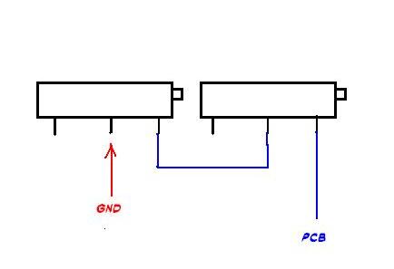

    18,799
    ecco come vanno messi in serie i due trimmer
