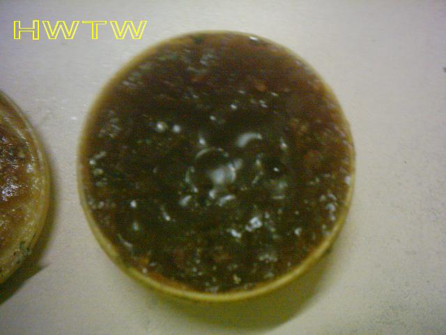

    Stagno: utilizzare sempre stagno di sezione ridotta un 0.5 mm è ottimo, percentuale Piombo 20 %
    Flussante: io che sono un tradizionalista uso lo "Stagnosald"
    e la pasta Tippy per pulire la punta del Saldatore

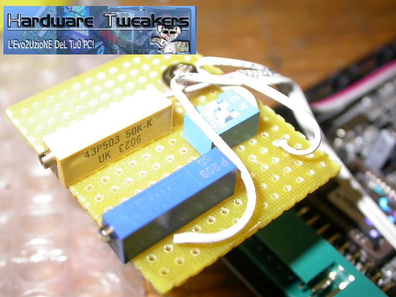

    Le Basette millefori, che utilizzo per il PCB da fissare alla MB si trovano nei negozi di elettronica, in diverse misure, io uso quelle con piazzola da 3 mm
    ic7 max3
    X800 di Leghorn
    Conviene collegare sempre il trimmer in maniera che "ruotando" verso destra (ClockWise) si vada ad alzare il voltaggio desiderato
    ecco quali pin collegare, ovviamente misurando i due pin segnati dovremmo avere la lettura del valore massimo del trimmer e ruotando verso destra questo valore deve scendere, questo solo per Vmod che richiedono il settaggio del trimmer al massimo valore resistivo
