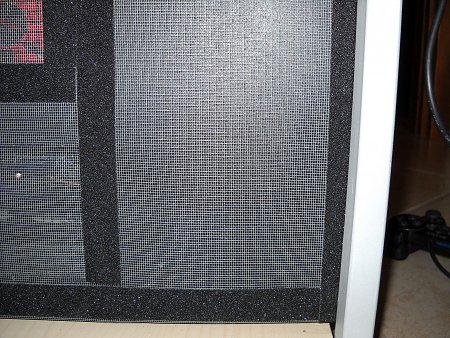

    Salve a tutti cari amici del forum.
    Per i moderatori: se pensate che sia il caso di continuare nella discussione "la mia prima modd....ifica", fate pure.
    Ho fatto un nuovo pannello laterale perchè il precedente dopo alcune modifiche era diventato un appiccicaticcio di roba. Premetto che non ho usato gli strumenti adatti per il taglio, smussature, levigature ecc. ecc. Per praticare le aperture sul pannello, che è un misto tra compensato e cartonato, ho tagliato lo stesso con la lama di un coltellino multiuso già bello che consumato (pensate voi la fatica e lo sbattimento). Una volta tagliato e sagomato, ho applicato una rete metallica nella parte non in vista, ho attaccato tre staffette di legno, sempre nella parte non in vista, per fare in modo che il compensato-cartonato non si "vizi" andandosi ad incurvare. Ho verniciato il tutto con un nero opaco e poi ho applicato su l'intero pannello la rete delle zanzariere che fa un buon lavoro come filtro antipolvere. Ho completato il tutto "guarnendo" con delle strisce adesive antiscivolo (non è che debbo camminare sul pannelo, è che gli danno un tocco di non so che in più...........ovviamente non fate caso ai tagli che non sono precisi).
    Ora ho comprato un dremel con gli accessori (7700, ma non quello "hobby", che mi è più che sufficente per questi lavoretti), una pistola per colla a caldo, viti, gancetti, cernierine, grappette ecc. ecc. ecc. per i futuri pannelli.
    Comunque sia, ecco il risultato del secondo lavoretto.

    Grazie virgola, ora debbo trovare un altro modo per agganciare il pannello al case. Rimarrei sulle cerniere nella parte superiore, in modo tale che il pannello si può alzare per lavorare dentro senza stare a svitare le viti, ma debbo trovare un modo per l'aggancio nella parte inferiore. Avevo pensato a delle calamite ma ho paura che il campo magnetico delle stesse (sono molto forti) possa andare a rovinare qualche componente. Sto pensando a delle clip-bottone come quelle dei giubbetti, camice ecc.

    L'idea non e' male ! Hai foto piu' dettagliate? Non riesco a capire come sia nel complesso la fiancata...

    Grazie, sto caricando un piccolo video in YouTube così potrai vedere un pò meglio.

    Ciao Rais, scusa l'ignoranza ma che significa full-mesh (tutto aperto forse)? Per il rumore sarei praticamente apposto se non fosse per la ventolina da 80mm laterale che sputa aria fresca sul dissi del procio. Comunque è un rumore che a me non da fastidio ed in questa maniera, dopo aver fatto i test del caso, riesco ad abbassare la temperatura del procio anche di 10 C° quando il procio è in full-load come nel caso di conversione, editing, montaggio video in hd (non professionale). Per il fatto della polvere ovvio che più apri più polvere entra, ecco perchè ho messo quella retina delle zanzariere che fa un buon lavoro come filtro. Ovvio che cumunque un poco di polvere entra ma quella retina da una grossa mano.

    Ecco il video. Spero che riuscirai a vedere ciò che ti interessa: purtroppo ho la videocamera in assistenza ed ho girato il video con una compattina già vecchiotta.

    Qualche correzione ai dettagli ma le idee non ti mancano, se sei alle prima armi bel risultato.
    Consigli: dai del colore nero alle piastrine in alto
    quando tagli lo strip antiscivolo si il più possibile preciso cosi da non vedere spazi
    I miei sono puri consigli estetici e spero li prendi come suggerimento e non come monito
    Grazie per aver condiviso con noi il tuo lavoro

    Se il corsaro mi facesse un monito accetterei il monito di buon grado!
    Le cerniere in alto precedentemente erano verniciate in nero. Ho tolto la vecchia vernice e, visto che nel prossimo futuro farò un nuovo pannellino, le ho lasciate "cromate".
    E' il secondo pannello che faccio e ancora non ho messo mano ad altre parti del case (aspetto per averne uno che andrà in discarica se lo trovo), quindi primissime armi: è il secondo pannellino che faccio e non con gli strumenti adatti: pensa che i tagli li ho praticati con un coltelloìino multiuso bello che andato! Ora però ho comprato il dremel, pistola colla a caldo ecc. ecc.
    Il prossimo sarà più preciso (spero) visto che ho comprato un poco di accessori. Il dremel è il 7700 (a batteria) ma non quello hobby (sto riscrivendo quello già scritto sopra per darti tutte le info) e, per ora, è più che sufficiente per i miei lavoretti.
    Corsaro, altri accessori che possono tornare utili oltre a viti, gancetti, silicone, millechiodi, artiglio, griglie, dremel, colla a caldo?
    Per i materiali e cosette varie farò lavorare la mia fanatasia (che poi più lavori, più cerchi soluzioni e più te vengono fuori)
