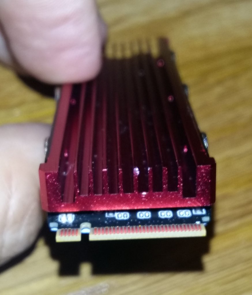

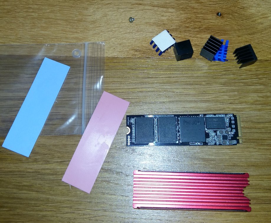

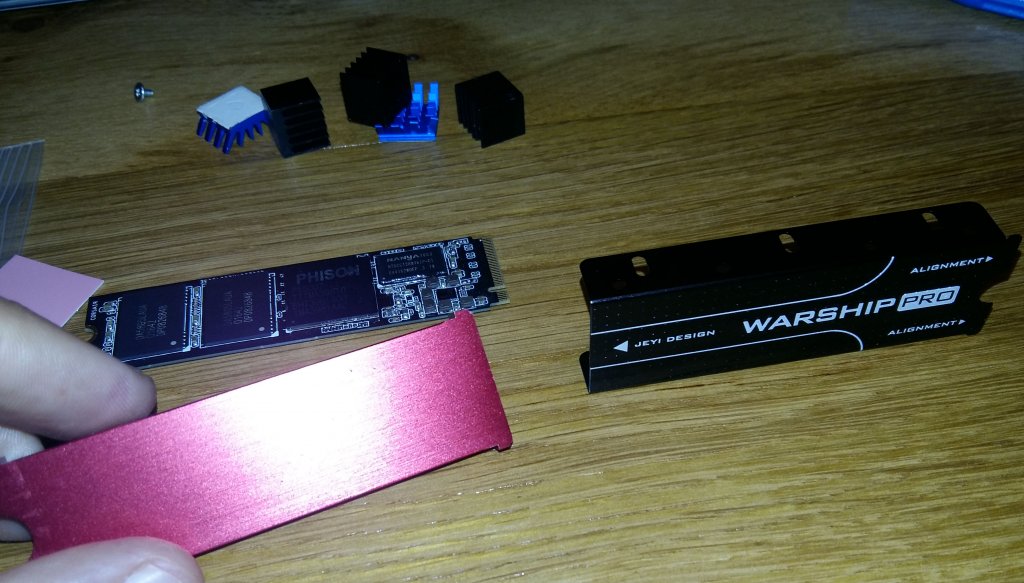

    allora ho comprato questo
Nome:   20190908_171709.jpg
Visite: 56
Dimensione:   173.4 KB
ID: 17911   Clicca sull'immagine per ingrandirla

    nella scheda stanno ma lo spazio è da valutare bene
    i costruttori delle mobo non lasciano tanto posto per l'inserimento di questi dissipatori

  10. #100
    23,431
    E "questo" è??
    Nome e cognome, grazie!!
    Un amico ne ha preso uno (molto economico a dire il vero, della icybox. Tenuto assieme con un elastico)
    Ho però notato che non tutti i chip avevano la stessa altezza ed il controller non toccava il dissipatore e neppure il pad...
    Inviato dal mio Redmi 4 Prime utilizzando Tapatalk
