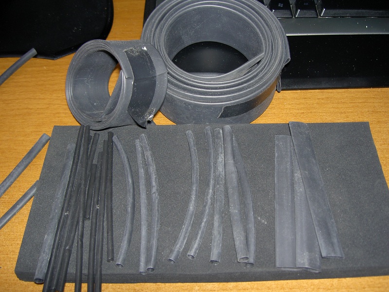

    Ciao! devo moddare dei cavi con il termorestringente, ho visto che c'è di varie misure e volevo sapere se prendendo il piu grande con il diametro di 19mm è lo stesso e va bene per qualsiasi cavo perchè si restringe fino ad adattarsi a qualsiasi grandezza o se invece devo scegliere il termorestringente in base al cavo perchè il ridimensionamento è limitato

    ciao ... assolutamente no !!! solitamente i termorestringenti in vendita sugli shop hanno un rapporto di restringimento di 1 a 3 quindi per esempio quello da 9 mm arriva a diventare da 3 mm ..

    ecco qualche esempio
