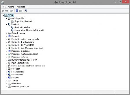

    Salve in gestione periferiche mi rimane un punto di domanda su bluetooth, la mia scheda madre p8z68 deluxe, o provato con dischetto della scheda madre, o controllato sul sito asus ma niente. Qualcuno sa dirmi come risolvere questo problema grazie....Sistema operativo Win 8.1. a dimenticavo anche su mobo p9x79 deluxe non ricordo se era sul bluetooth o su usb 3......

    Ma su che scheda madre hai questo problema? Dallo screenshoot si vede che un driver bluetooth è installato, è possibile che quel dispositivo corrisponda ad una periferica?
    bit L'avatar di cescocri
    May 2007
    Il problema che vedi sullo screen è della p8z68 deluxe.. Come ho detto prima o anche una p9x79 deluxe che ha un problema simile ma non o lo screen..

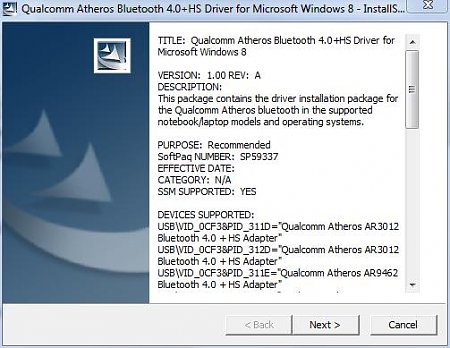

    In questo caso potresti scaricare ed installare direttamente dal sito HP:
    http://ftp.hp.com/pub/softpaq/sp59001-59500/sp59337.exe
    Questi sono i driver ufficiali Qualcomm/Atheros per Windows 8 x86/x64 per i dispositivi
    elencati in precedenza:

    Provato ma niente in entrambe. Questo è lo screen della p9x79 deluxe dopo la prova..
Nome:   01.jpg
Visite: 316
Dimensione:   76.9 KB
    Aug 2008
    Palermo
    2,952
    click dx su dispositivo Bluetooth -> Disinstalla
    quindi
    click dx su 3930k -> Rileva modifiche hardware
    May 2007
    Provato si toglie e poi quando rileva modifiche esce di nuovo. Provato anche con il dischetto della mobo ma niente. Booooo non capisco..

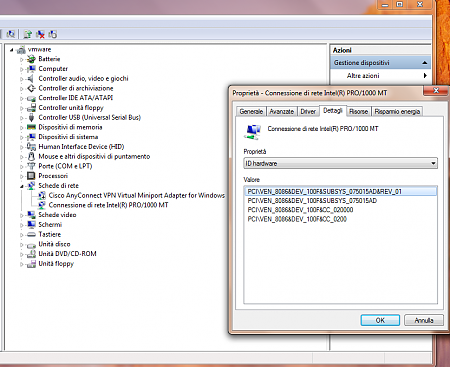

    Potresti, cortesemente postare un altro screen? Qui di seguito di mostro quello che ci serve, preso da una qualunque altra periferica:
Nome:   proprieta.png
Visite: 381
Dimensione:   98.5 KB
    Seleziona la periferica problematica -> Tasto dx -> Proprietà -> Dettagli e dal menù a tendina seleziona "ID Hardware" come nello screen.
    Se potessi fare copia-incolla di ciascuna riga sarebbe più comodo...
