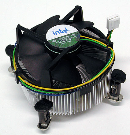

  3. #53
    7,838
    il dissipatore in questione è questo
    Nome:   intel.jpg
Visite:  226
Grandezza:  48.0 KB
    sempre che non sia stato cambiato con un modello aftermarket.

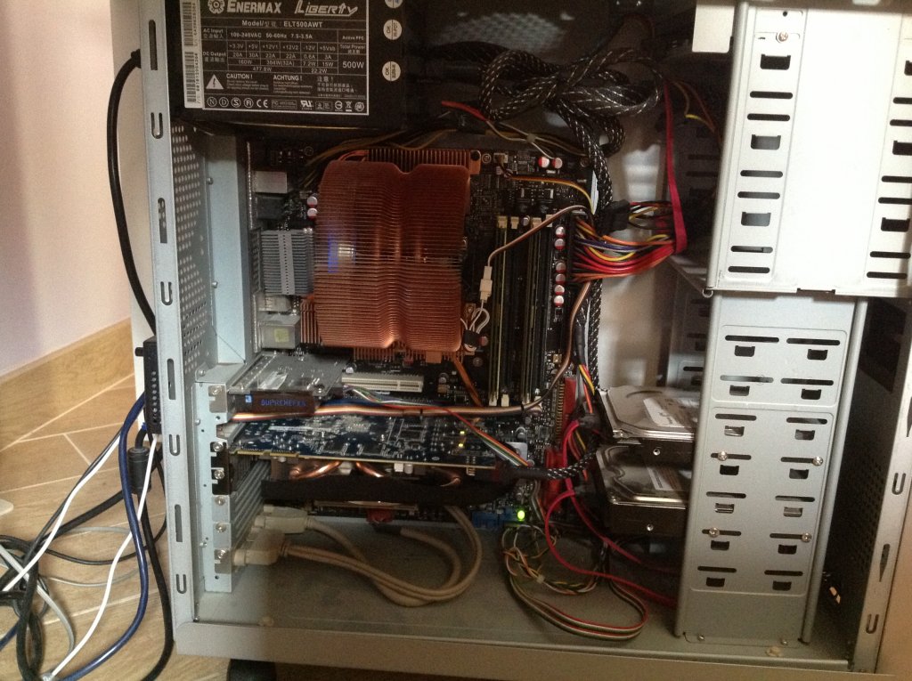

  5. #55
    allora,
    ho staccato il dissipatore e applicato la colla termica anche li sulla CPU (prima l'ho ripulita). ho poi chiuso il computer.
    Le prime 3 ore lo usato per altre faccende e nessun problema, poi ho avviato Wot alla prima partita bluescreen error.
    ho poi riaperto il case, e sto giocando da oltre 1 ora senza problemi (mi basta aprire un lato e il coperchio in alto).
    come richiesto mando una foto interna del case.
    Non so più che fare!?!?!
    E' tutta colpa delle scie chimiche!
Nome:   foto.jpg
Visite: 166
Dimensione:   166.4 KB
  6. #56
    7,838
    Da quel che si può vedere dalla foto non c'è da stupirsi che raggiunga quelle temperature nonostante ci sia uno Zalmann come dissipatore al posto dell'originale. Il case in tuo possesso è quantomeno inadeguato per ospitare la tua attuale configurazione; l'assenza totale di ventole sia in immissione sia in estrazione è senza dubbio la principale causa dei problemi rilevati. Come hai avuto modo di testare tu stesso, tenendo aperto il case non incorri in crash vari o BSOD. Pertanto ti consiglio fortemente di sostituire il case con un altro che abbia una adeguata ventilazione interna; il minimo sindacale sarebbe un ventola da 120mm in immissione sulla zona frontale ed una sempre da 120mm in estrazione nel retro del case.

    ma io ho 3 ventole:
    1) sotto la scheda video
    2) una quella cicciona al centro
    3) l'altra dentro la scatola nera in alto a sinistra.
    Inoltre come mai per 3 anni suonati non ho mai avuto problemi?
    Comunque se mi dite che il problema è quello mi reco dal negoziante facendogli leggere ciò che mi avete scritto e chiedendoli un case nuovo? poi dovrò staccare e attaccare tutto, sperando sia in grado...

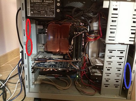

    7,838
    Originariamente inviato da Andrea Daniel Gasperoni
    ma io ho 3 ventole:
    Le tre ventole a cui tu fai riferimento sono proprie dei componenti interni, i quali generano una quantità di calore tale da necessitare un aiuto per un corretto smaltimento. Ma se il calore prodotto dai suddetti componenti non ha poi modo di uscire rapidamente dall'interno del case, si avrà per forza di cose un graduale e continuo aumento della temperatura interna fino a causare i problemi da te elencati. Con buona probabilità questi problemi si stanno evidenziando ora poichè siamo in piena estate e la temperatura ambiente gioca un ruolo determinante nell'innalzare ulteriormente la temperatura totale raggiunta dai componenti del pc. La soluzione migliore sarebbe l'acquisto di un nuovo case orientato ad ospitare piattaforme gaming, ma qualora tu non volessi/potessi procedere all'acquisto, potresti rimediare aggiungendo due ventole da 80mm in estrazione sul retro del case ed una da 90/120mm in immissione sul frontale. La misura esatta della ventola in immissione potrò dartela se mi fornisci la distanza tra i quattro fori perimetrali della predisposizione per il montaggio della ventola. Le due zone evidenziate in rosso sono predisposte per il montaggio delle ventole da 80mm, quella evidenziata in blu per una ventola da 90/120mm (mi serve la misura dei fori per essere più preciso).
Nome:   case.jpg
Visite: 191
Dimensione:   70.6 KB

  10. #60
    Preciso che ieri ho inserito la pasta termoconduttiva sulla cpu (ormai sto diventando pratico grazie a voi)
    riguardo gli esagoni sono ciascuno di 7x7 cm circa, in quello BLU non credo ci sia spazio per una ventola.
    grazie ancora
