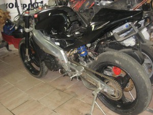

Gerry, ma io ti adoro... Mille grazie davvero, non so, ti offro un barile di birra, m'hai svoltato, ora posso giocare anche con la distribuzione del SVX 4 e mezzo. Sai, il mio ultimo progetto, se hai l'occhio fino capirai, ti dico solo che si tratta di un Super Mono:
L'hai sicuramente riconosciuta, è un rs 125 vecchio modello, forse riconosci la forcella se sei un Fan Aprilia... I freni beh, sono un tantino esagerati
Il Motore? Shhhhhhhhh E' un Kawa 4 e mezzo provenienza KLX R
P.s.
Anche l'ammo è sempre aprilia ahahahahahah, va beh, farò altre foto a lavoro finito, l'idea era appunto quella di ficcarci il motore dell' SVX, ma credo che questo avverrà su altro telaio, questo poverino, va già crisi così com'è, nei curvoni veloci trema manco fosse un vibratore.
Ora è sezionata con il motore sul banco dell'officina, voglio far ricromare i condotti delle valvole e devo lavorare ancora un po' sulle camme per farla più ignorante agli alti:!!!

ma che gli hai messo una molla Hyperpro??

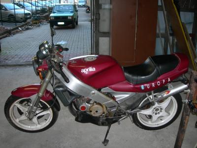

conosco quella moto ed il motore, io avero la serie AF1 del 1990, identica alla tua solo che aveva i cerchi ruota bianchi
ammazza se filava, quel 180 della polini diventava subito rosso, come i pochi freni che aveva
per quanto riguarda i tuoi trapianti.. trovati un telaio un pò più rigido.. che ne sò anche quello di un 250.
Per esperienza personale, ti posso assicurare che è sì importante aver sotto un buon motore che spinge ma è altrettanto importante aver modo di gestire tutta quanta la potenza che viene sviluppata quindi telaio e sospensioni fanno la differenza.
Il rischo è quello di non sfruttare il motore al pieno delle possibilità o peggio ancora quello di rompersi l'osso del collo.
ci vuole una forcella che regga.. però guarda questo trapianto di Brembo oro.. poca spesa mooooolto resa.. (la moto che li ha ricevuti è una SV650)

Il telaio è un troiaio, l'ho fatta solo per derapare pesantemente e fare impennate, pensa che ci vado a giocare in kartodromo e non in pista.
La forcella viene da una rsv1000, come anche i freni.... L'ammo è di una pegaso

PS no no, era 180cc proprio. Al tempo non c'erano tante restrizioni per via dell'inquinamento e il 125 faceva già 34KW di suo (io precisamente avevo la AF1 Europa, penso sia stata la prima naked uscita sul mercato, è stato amore a prima vista, infatti ancora oggi, dopo 20 anni di patente su strada continuo a guidare quel genere di moto (naked) nello specifico bicilindrico sempre e comunque quindi su strada Aprilia o Ducati.
Ti devo trovare una foto della mia ma la moto era praticamente come questa (con uno scarico jolly motor)
l'ho comperata nuova di stecca, nel luglio del 1990 a 5.600.000 mila lire che era un capitale a quel tempo per la mia paga da apprendista, è stata la mia prima moto dopo anni di vespa.
ti posso dire che mi si è aperto davanti agli occhi un nuovo mondo.. motoraduni, gare in salita, pista, che figata, calcola che prima di rivenderla con quell'Aprilia ci ho fatto ben 180.000km..... e non dico altro.
(pensa l'ho rivenduta nel 2006 ad un ragazzo di Modena, era una vita che era lì ferma ormai.. per uso pista a 3200 euro.. e se l'è anche venuta a prendere...)
carburatore maggiorato, sospensioni, il motore preparato a banco come si deve.. doppio freno davanti... centralina, espansione.. di tutto di più, ci ho buttato dentro un enormità di soldi ma era un missile.. senza freni...
Sull' AF1 Europa montai vari cilindri ed uno di questi era un 180 Polini.
quel kit di potenziamento della Polini fù quasi subito ritirato dal mercato, ti dico che su 70kit venduti in 50 si sono ammazzati.. era una cosa fuori dal normale.

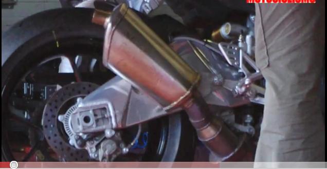

se volete curiosare nel video si vede qualche altra immagine del prototipo YouTube - Broadcast Yourself.
Bel video, ma non posson girare le arrabbiate così ad handicappati LOL, per il resto, la moto è figa.
