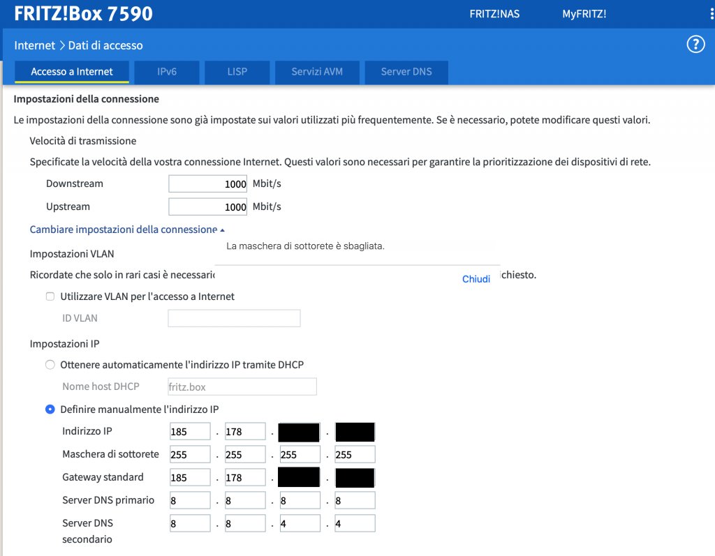

    Nelle tre prove di configurazione che ho fatto ho lasciato sempre fissi l'IP ed il Gateway che mi hanno comunicato e provato ad impostare di volta in volta i tre Subnet Mask comunicatimi. Più sotto trovi le schermate della configurazione FritzBox 7590 dei tre tentativi fatti.
    Come detto la 255.255.255.255 neanche viene accettata in quanto appare il messaggio "La maschera di sottorete è sbagliata".

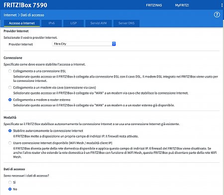

    - Il primo screen va bene.

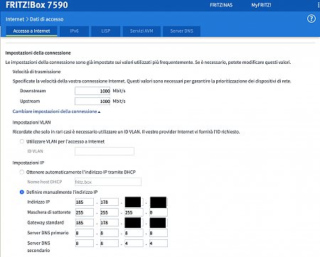

    - Nel secondo, come "upstream" imposta 300Mbit/s: Sparare un valore più alto non serve a nulla e impedisce allo scheduler del router di applicare i corretti algoritmi di QoS, finendo per creare problemi di "Bufferbloat" e problemi con la latenza.
    - La configurazione IP va bene. Se non accetta la subnet ".254" allora lascia la 255.255.255.0
    Se con la configurazione IP che prevede la subnet "255.255.255.0" (o /24) riesci a pingare l'IP del gateway ma non, ad esempio, quello di uno dei server DNS per me sei a posto ed il problema lo devono risolvere loro.

    Le "fette" di rete sono fisse, non è che ci si sbaglia: Una network /24 inizia dall'IP ".0" e finisce con l'IP ".255", una network /25 inizia dall'IP .0 e finisce con l'IP .128 oppure inizia con .129 e finisce a 255, non si scappa. Analoghi rapporti fissi ci sono per tutti i valori di subnet da 1 a 32 (più o meno...Gli estremi rappresentano dei limiti ma il discorso di allarga).
    Una "network" prevede sempre come minimo un indirizzo di "network" da cui si inizia a contare gli host ed un indirizzo di "broadcast" che rappresenta l'ultimo IP della network e sono gli unici due IP "obbligatori". Una rete che non preveda almeno un gateway è una rete isolata, in cui i membri possono comunicare tra loro ma non con IP che non appartengono a quella network. Tipicamente all'interno di una rete c'è un "default gateway" che è quello a cui vengono consegnati tutti i pacchetti destinati a reti per cui non sia prevista una "route" specifica o un diverso gateway.
    Vediamo quindi alcuni casi:
    1. Subnet /24 (o 255.255.255.0)
      Questa subnet è la più "famosa" perchè è quella che viene di solito distribuita dal DHCP dei router home. Identifica una network composta da 256 indirizzi IP di cui:
      • Lo ".0" è riservato ed identifica sempre la "network"
      • Il "255" è un indirizzo riservato denominato "broadcast"
      • Gli IP da 1 a 254 compresi sono disponibili per gli endpoint che compongono la rete. Gli IP sono tutti uguali, non ce ne è uno che abbia funzioni diverse dagli altri, gli unici "speciali" sono gli IP che definiscono la "network" e quello di "broadcast".
      • Il dispositivo (o i dispositivi) che, all'interno di questa rete, operano come gateway verso altre reti avranno un IP compreso tra 1 e 254, a discrezione dell'amministratore della rete. Solitamente si tende ad utilizzare il .1 o il .254 ma è unicamente una questione di forma mentis, non c'è un motivo "regolamentare".
      Cosa succede, quindi, quando un dispositivo con IP all'interno della network 185.178.92.0/24 tenta di contattare un altro IP della stessa network? Tenterà di raggiungerlo direttamente, chiamando direttamente l'IP di destinazione.
      Cosa succede, invece, quando un dispositivo con IP all'interno della network 185.178.92.0/24 tenta di contattare un altro IP al di fuori di questa network? Non potendo raggiungerlo direttamente consegnerà il pacchetto dati al gateway di riferimento e rimarrà in attesa dell'avvenuta consegna (in TCP, per l'UDP non c'è conferma).
    2. Subnet /30 (o 255.255.255.252
      Mano a mano che il valore della subnet mask aumenta, diminuisce l'ampiezza della rete quindi si riduce il numero di indirizzi IP che la network può contenere. Secondo il meccanismo definito in precedenza, qual'è il numero mimino di IP che devono comporre una rete per consentire la funzionalità come sopra descritta?
      Dovendo avere un IP riservato che determina la "network", un indirizzo "riservato" per il "broadcast" e un IP da assegnare alla macchina gateway verso le altre reti oltre al mio (altrimenti la mia rete sarebbe composta da due macchine ma sarebbe isolata), va da se che la rete più piccola in grado di funzionare come descritto è composta da 4 IP, di cui appunto solo il "mio" è quello spendibile. Capisci quindi che per ogni IP pubblico assegnato con questo metodo, hai un notevole "spreco" di IP perchè per ogni IP attribuito ne devi bloccare 4.
      • Una range di IP da 0 a 255 può quindi contenere 64 network /30, ognuna con il suo "network", il suo "broadcast" e due IP (di cui uno solitamente è il gateway verso le altre reti).
      • Gli IP di network sono sempre "0", "4", "8", "12", etc...
      • Gli IP di broadcast sono sempre "3", "7", "11", "25", etc...
      Cosa succede, quando un dispositivo con IP all'interno della network 185.178.92.0/30 tenta di contattare un altro IP della stessa network? Dato che lo "0" ed il "4" sono riservati, se l'IP dell'endpoint che fa la chiamata è ".3" potrà parlare direttamente solo con il dispositivo che ha IP ".2", diversamente dovrà passare dal gateway.
      In questo caso specifico, dato che la rete è molto piccola ci troviamo nel caso in cui volente o nolente il mio endpoint con IP ".3" dovrà consegnare il suo pacchetto all'unico altro IP disponibile sulla rete che lo esaminerà e deciderà se è lui competente a rispondere o se deve inoltrare il pacchetto ad un'altra rete.
    3. Subnet /31 (o 255.255.255.254
      Se hai capito la spiegazione del punto precedente, è lampante come la gestione "tradizionale" degli indirizzamenti di una rete sia molto inefficiente quando si ha a che fare, per vari motivi, con reti molto piccole. Quando sono iniziati i problemi di scarsità di IPv4 pubblici, si è pensato di introdurre una gestione diversa per quei particolari collegamenti definiti "punto-punto" in cui la network è composta da due soli elementi che devono relazionarsi solo tra loro. Per questo motivo, la famosa RFC (datata comunque Dicembre 2000) ha introdotto la gestione delle subnet /31 (255.255.255.254).
      • Una subnet /31 deve essere trattata dai dispositivi "compliant" in modo particolare.
      • Il gateway della rete è tipicamente "IP-1". Cioè: Se il mio IP è 185.178.92.X/31, l'indirizzo "gateway" tipicamente sarà "185.178.92.X-1"
      • Onestamente non so se si considera l'IP disponibile uguale all'IP della "network" o se la definizione rigorosa è diversa ma all'atto pratico non cambia nulla.
      In questo caso specifico, entrambi i partner dovrebbero sapere di avere un solo referente possibile a cui destinare tutto il traffico in transito all'interno del link, per questo di chiamano "punto-punto".
      Nel nostro caso, il mio router configurato con IP 185.178.92.X/31 si aspetta di avere come gateway per qualunque destinazione l'IP 185.178.92.X-1 (le coppie dovrebbero essere sempre fisse, 0/1, 2/3, 4/5, 6/7, etc...)
      Dal canto suo, l'IP 185.178.92.X-1 (in questo caso il router dell'ISP) se deve inviare pacchetti all'IP 185.178.92.X/31 li invierà lungo il link punto-punto altrimenti instraderà tutti gli altri pacchetti verso quello che è il SUO gateway.
    Cosa succede quindi se io configuro il mio router per usare una /24 invece che una /31 come ha previsto l'ISP (che è il tuo caso)?
    Semplicemente il mio router cercherà di contattare gli altri endpoint che crede parte della sua stessa network direttamente, senza passare dal gateway e, molto probabilmente, NON ci riuscirà. Il problema riguarderà tutti gli host all'interno della /24 che ho configurato nel mio router e che non ne fanno effettivamente parte. Magari non sarà un problema ma se, ad esempio, tu avessi un NAS esposto su internet e un tuo amico sempre cliente di Fibra.City e destinatario di un IP nel range di /24 che stai usando impropriamente volesse accedervi non potrebbe farlo (e viceversa).
    E allora perchè così internet mi funziona?
    Perchè l'ISP avrà predisposto la sua connettività e istruito il proprio router a contattare il tuo IP su un determinato link che è effettivamente quello, indipendentemente dalla subnet configurata nel tuo dispositivo mentre il tuo router riesce a parlare con quello dell'ISP perchè la fetta definita dalla "/24" è sufficientemente ampia da inglobare anche la "/31" cui appartiene l'IP del router.
    La cosa strana (ho chiesto un parere anche su altri forum e sono in diversi a trovare la configurazione inusuale) è che l'IP del gateway fornito da Fibra.City non è contiguo a quello che mi hanno fornito. Quindi cosa succede?
    Prendiamo ad esempio il mio router, compatibile con la RFC 3021 e configurato con IP pubblico /31 sulla WAN.
    Quando il router riceve un pacchetto dalla mia rete interna e destinato a un host su internet, vedendo che l'IP di destinazione non appartiene alla sua /31 tenterà di passarlo al gateway per l'inoltro... Solo che, in questo caso, anche il gateway è fuori dalla network e non può essere raggiunto.
