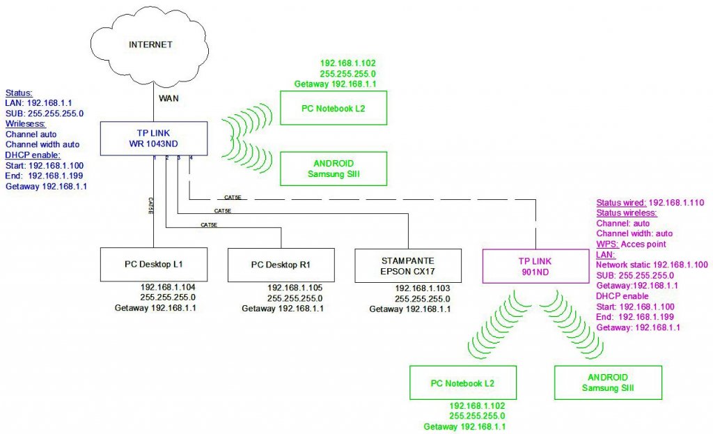

    Ciao a tutti
    vorri chiedervi se riuscite a darmi una mano nella configurazione di una rete.
    Premessa: tutti i firmware dei tp link sono aggiornati, tutti i pc si trovano sullo stesso gruppo di lavoro, tutti i cavi sono uguali e sonon stati controllati, lo schema della rete è quello in figura, il TP1043 sta in un piano e il TP901 sta in un secondo piano, il notebook e l'SIII sono gli unici che si possono muovere e quindi stare o al piano sopra o al piano sotto, i DNS del provider noti ed impostati, tutti i pc hanno w7.
    Quindi credo di avere un conflitto/problema nei segmenti di rete. In particolare: nella schermata creazione mappa di rete di windows va tutto bene fino a che non inserisco nel TP1043 il cavo di connessione con il TP901. Dopo di che la rete funziona, ma diventa lenta e l'SIII non si connette più al TP901 ma solo al TP 1043.
    Qualcuno potrebbe aiutarmi a contrallare se ho impostato bene i 2 TP con i relativi segmenti?
    Grazie

    In realtà in questa configurazione non ci sono "segmenti" perchè è tutta una unica rete. Un AP rilancia una rete esistente fornendo un accesso ad un mezzo fisico diverso (rame -> radio oppure radio -> rame).
    L'errore è quasi sicuramente la configurazione del TL-WA901ND: Come prima cosa gli devi dare un IP statico che sia fuori dal range del DHCP distribuito dal TL-WR1043ND.
    In secondo luogo, non c'è bisogno di configurare un servizio DHCP sul TL-WA901ND perchè, trattandosi di una stessa rete, il servizio è già svolto dal TL-WR1043ND. Aggiungerne un altro può solo creare conflitti.
    23,431
    Inoltre, dato che immagino che le due reti wireless abbiano lo stesso SSID, se accertati almeno che utilizzino due canali radio diversi: Imposta manualmente il canale radio, impostandone uno su "1" e l'altro da "6" in su.

    grazie Frakka x l'aiuto
    nell'immagine le nuove impostazioni
    i canali li ho cambiati come suggerito
    se disabilito il DHCP l'SIII non mi si connette più!
    messo IP statico fuori
    però la mappa non mi esce e quando attacco il cavo del 910 la rete incomincia ad incasinarsi

    Se provi a fare un ping dal NB verso 192.168.1.1 quando lo usi al piano di sotto e quando lo usi al piano di sopra ti restituisce gli stessi risultati? Per lentezza cosa intendi? Come la misuri?
    May 2005
    Merate
    2,503
    il ping dal prompt dei comandi mi da 4 trasmessi e 4 ricevuti
    pe lentezza intendo che quando al 1043 attacco il cavo del 901 sensibilmente si vede un rallentamento.....le risorse di Windows durante la copia di un file tra L e L2 mi dicono che vado tra 2,75 ed i 3 mB/s
    23,431
    Ora non c'è più sovrapposizione tra il DHCP del TL-WA901ND e quello del TL-WR1043ND ma due DHCP sulla stessa rete non ci devono proprio essere. Usano la stessa porta sull'indirizzo di broadcast per il discovery quindi tenteranno sempre di rispondere entrambi a tutte le chiamate DHCP. Non possono convivere (a meno di configurazioni complesse) sulla stessa rete.
    Il fatto che l'S3 non si colleghi è indice di un problema, probabilmente dovuto ad un qualche tipo di firewall o una configurazione dell'AP non corretta così come il non funzionamento della mappa di rete e probabilmente anche il rallentamento che riscontri.
    Immagino che, se configurato in DHCP, il portatile abbia il medesimo problema dell'S3.
    Quando dici che non si connette cosa intendi? Non ottiene proprio un IP?

    Prova anche a, salvare le configurazioni. Resettare come da fabbrica i due apparati e riprogrammarli.
    Anzi, mi viene in mente una cosa. L'AP configuralo come WDS e poi dimmi
