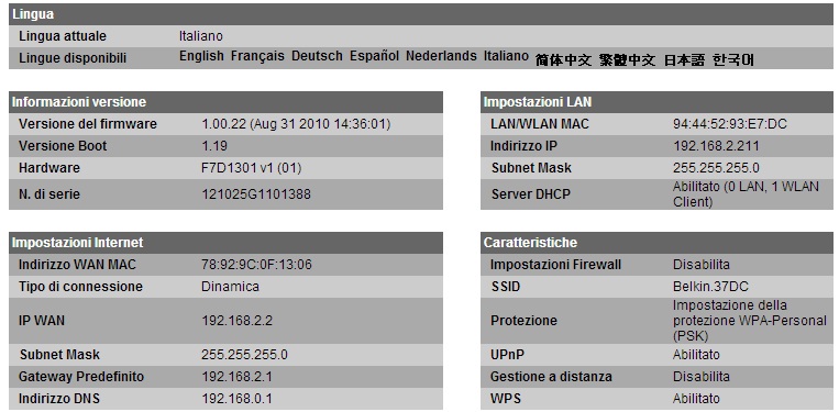

    Affinché il tutto funzioni sistematicamente, dovrai impostare tale IP in modalità statica sul Belkin.
Nome:   belkin.jpg
Visite: 964
Dimensione:   96.6 KB
    belkin
    come faccio a sapere l'ip del belkin? per accedere è 192.168.2.211.
