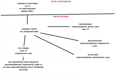

    Ciao ragazzi,
    il mio problema in cui spero qualcuno possa darmi una mano è quello di creare una rete nel mio studio professionale.
    Nello specifico ho un abbonamento fastweb adsl con modem wifi in casa e dovrei creare un'altra rete in una stanza dell'abitazione in cui ho allestito il mio studio.
    Ho provato ad abbozzare possibili connessioni:
    http://img818.imageshack.us/img818/2682/1y0s.jpg
    http://img31.imageshack.us/img31/4825/aybh.jpg
    chiedo consigli sul tipo di rete, sul modem da acquistare, insomma sull'impostazione della rete in generale,...
    Se fosse possibile vorrei evitare di dover sempre accendere il fisso per stampare dal notebook.
    spero qualcuno possa darmi una mano.
    a disposizione per tutti i chiarimenti.
    grazie

    Questa mi sembra la configurazione migliore:
Nome:   1y0s.jpg
Visite: 918
Dimensione:   85.9 KB
    Ti basta comprare un router LAN (cioè un router dotato di porta Ethernet anche per la WAN invece della solita presa telefonica) con interfacce Gigabit. Dato che spesso questi device hanno anche la wireless integrata, con un unico dispositivo puoi avere anche la wireless dello studio separata dalla rete di casa.
    Non ho capito se la stampante ce l'hai già ma nel caso basta prendere una stampante di rete: Queste sono autonome quindi non devi accendere niente altro che la stampante stessa per utilizzarla.
    Per i backup consiglio un Nas di buona qualità così con un unico dispositivo ci fai fisso e portatile senza dover fare sempre attacca e stacca.
    Se le porte del router non fossero sufficienti, un decente switch 8 porte gigabit con poco si porta a casa.
    Mi consiglieresti un ottimo modello da acquistare?
    La stampante c'è già ed è una samsung clx-4195fn quindi no wireless deve essere collegata mediante lan come anche il plotter
    Mi indicheresti un buon modello?non ho particolari necessità!

    Come Modem...
    TP-LINK TL-WR1042ND che ne dite?
    oppure TL-WR1043ND con tutte le porte Gigabit (anche usb, dove potrei collegare direttamente l'hd?)

    Mi è venuto un dubbio leggendo una rece in cui:
    "attenzione che un router, non un modem/router, e quindi non si collega direttamente all'adsl che arriva sul doppino telefonico".
    Penso si riferisca al fatto che non potrei sostituirlo al mio modem fastweb (argo 55+). Sbaglio?
    Comunque il collegamento tra modem fastweb e router tp-link sarò obbligato a farlo tramite wireless in quanto mi è impossibile portare un cavo LAN dal router in studio.
    Da quanto mi è sembrato di capire va bene. Voi che ne dite?
    Entrambi i router segnalati hanno porte gigabit. La differenza sta nel fatto che il 1042 a differenza del 1043 ha solo una LAN Gigabit.Meglio il 1043.
    Grazie
    AN
    23,431
    In realtà dalla scheda sul sito TP-Link il TL-WR1042ND dovrebbe avere tutte le porte Gigabit.
    Fermiamoci un attimo e chiariamo meglio la situazione...
    Vero, questo router non è un "router ADSL" quindi non lo puoi collegare al doppino ma solo ad un'altra porta di rete (infatti pensavo portassi un cavo di rete dal modem fastweb allo studio).
    Se vuoi fare un collegamento wireless allora io metterei un AP per fare da bridge verso il modem di fastweb (ad esempio anche un economico TL-WA701ND potrebbe andare bene) e collegherei il router dello studio all'AP.
    E' meglio evitare di usare la wireless del router per fare il collegamento con il router di Fastweb altrimenti ti giochi la possibilità di usare questa radio per la wireless dello studio. Inoltre di solito sui router "home" o comunque non particolarmente avanzati non è possibile usare la wireless come "WAN"... Non che non si posso ottenere lo stesso lo scopo ma viene un gran pappone.
    Leggendo qualche commento al volo è emerso che la componente radio del modem Fastweb fa, prosaicamente, cagare. Non sò se ti conviene usarlo come router "principale"...
    Io userei il modem fastweb solo per la parte ADSL (spegnendo la wireless) e gli collegherei due router tipo il TL-WR1042ND: Uno per casa, l'altro per lo studio portando un cavo (o al limite una powerline se l'impianto lo consente). Poi dipende dalle esigenze e dal budget.
