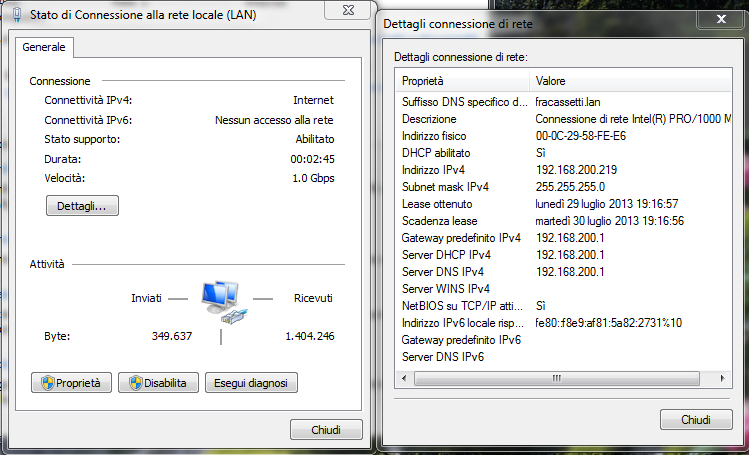

    Dovresti raggiungere questa finestra (in Windows 7 o l'equivalente per il tuo s.o.) e dirci cosa c'è scritto nella parte di destra alla voce "Subnet Mask IPv4":
Nome:   Cattura.PNG
Visite: 426
Dimensione:   105.1 KB
