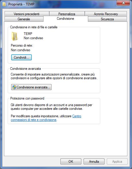

    hai agito su entrambi i pc, sia sulle autorizzazioni di condivisione:
Nome:   Windows7_condivisione.jpg
Visite: 528
Dimensione:   44.5 KB
    che di sicurezza?
Nome:   Windows7_sicurezza.jpg
Visite: 425
Dimensione:   47.8 KB

    Ho dei dubbi adesso. Su cosa dovrei agire esattamente per le autorizzazioni di condivisione? Per quanto riguarda la sicurezza non deco mettere come proprietario dell'hdd o cartella l'user con cui uso il pc e non administrator?
    Aug 2008
    Palermo
    2,952
    il proprietario lascialo così com'è, e soprattutto è preferibile non toccare i riferimenti ad Administrator
    (o al gruppo Administrators) e a System: ciò sarà importante in caso utilizzerai un software di backup
    automatico che debba successivamente accedere alla cartella.
    In questi casi tendo a non utilizzare semplicemente "everyone" o il gruppo "users": va contro ogni
    criterio di sicurezza. Quindi, nei criteri di sicurezza della cartella (non solo in quelli di condivisione)
    dovresti inserire l'utente col quale effettui il login sull'altro pc.
    Per evitare, poi, che venga visualizzata la finestra di autenticazione al momento di accedere alla cartella,
    sarebbe utile che anche le password corrispondano.

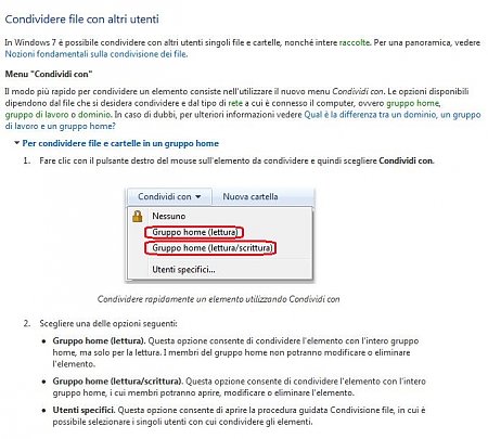

    Questo è invece il metodo più semplice di condividere cartelle, file e stampanti ma, diciamo,
    quello anche meno indicato. O meglio quello che ritengo meno indicato, ma comunque decisamente
    meglio del condividere tutto tramite la proprietà "everyone".
Nome:   Windows7_condivisione-file-01.jpg
Visite: 304
Dimensione:   12.3 KB
    La password del gruppo "home", verrà chiesta solo al momento di aver scelto una delle due seguenti
    opzioni:
Nome:   Windows7_condivisione-file-02.jpg
Visite: 575
Dimensione:   123.0 KB
    Se il criterio da seguire fosse dettato dalla semplicità e facilità di utilizzo, segui pure questa strada.
    Altrimenti dovrai sbatterti qualcosina in più e optare per l'opzione "utenti specifici"
