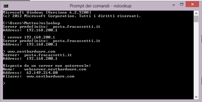

    Il server DNS configurato nel servizio DHCP, o manualmente nei client se scegli di non utilizzare questo servizio, può essere anche un IP non appartenente alla tua rete locale (come nel caso di quelli che ti ho indicato in precedenza). La disponibilità di un "caching nameserver" (cioè della disponibilità nella rete locale di un server in grado di fare da intermediario con i DNS esterni, generalmente i router home hanno questa possibilità) può velocizzare anche sensibilmente la navigazione internet.
    Per sfruttare questa possibilità è necessario che il linksys abbia dei DNS validi configurati e disponga di questo servizio. Dopo aver configurato i DNS nel LinkSys per verificare se il servizio di caching è attivo apri un prompt dei comandi e digita il comando "nslookup" ed il testo in grassetto che vedi dopo il simbolo ">":
    C:\Users\Matteo>nslookup
    Server predefinito: xxx.xxx.xxx.xxx
    Address: xxx.xxx.xxx.xxx
    > server yyy.yyy.yyy.yyy
    Server predefinito: yyy.yyy.yyy.yyy
    Address: yyy.yyy.yyy.yyy
    > www.nexthardware.com
    Server: yyy.yyy.yyy.yyy
    Risposta da un server non autorevole:
    Nome: webserver.nexthardware.com
    Address: 62.149.214.80
    Aliases: www.nexthardware.com
    Al posto delle "xxx.xxx.xxx.xxx" dovresti vedere le informazioni relative ai DNS che hai configurati sulla tua macchina. Al posto delle "yyy.yyy.yyy.yyy" dovresti avere/scrivere l'IP del LinkSys e, alla fine, dovresti trovarti le stesse indicazioni che vedi per il server di nexthardware.
Nome:   Cattura.PNG
Visite: 1683
Dimensione:   11.5 KB
    Sono andato un pò di fretta... Se hai dubbi chiedi pure.
