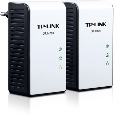

    Predefinito Maggiore sicurezza dei dati e consumi ridotti al minimo per i nuovi Powerline di TP-Link.
    TP-Link presenta i nuovi adattatori Powerline TL-PA511 in grado di garantire velocità di trasferimento fino a 500 megabit al secondo.
    Il TL-PA511 offre una connessione di rete gigabit Ethernet, maggiore sicurezza grazie al sistema di criptazione dei dati AES 128-bit e rispetta lo standard HomePlug AV.
    TP-Link per questo prodotto dichiara una riduzione fino all'85% dei consumi quando l'adattatore si trova in modalità di risparmio energetico.
    Il TL-PA511KIT è disponibile ad un prezzo suggerito di 80 euro.
