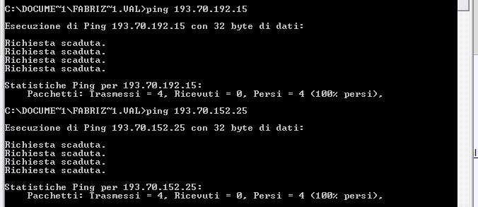

    beh, anche con quello suggerito da te, non è che vada molto meglio!
Nome:   beh.JPG
Visite: 355
Dimensione:   35.1 KB

    non e' detto che i server dns siano impostati per rispondere ai ping...
    molte volte viene bloccata tale possibilita' x evitare attacchi banali.
