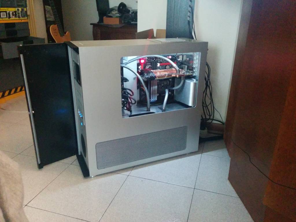

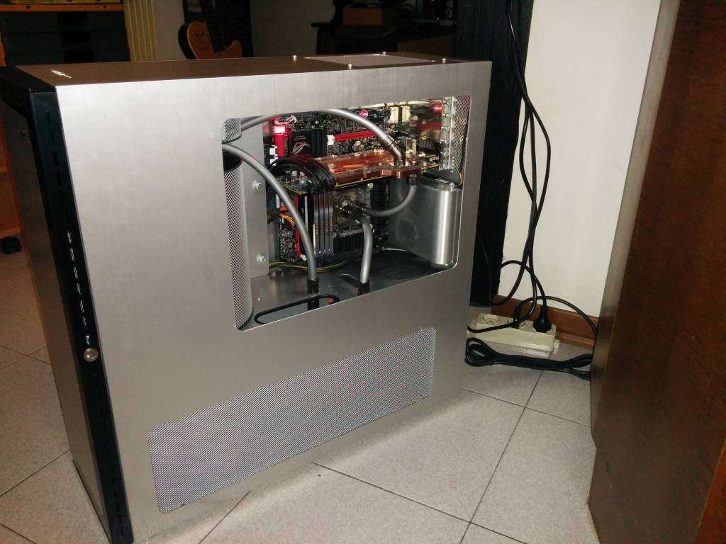

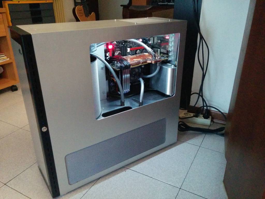

    • Cambiata pompa e vaschetta integrando le due cose insieme con il kit della XSPC per la D5 vario.
    • Integrato il Monsta 480 con 8 AP15
    • Ripulito il case e riprogettata tutta la paratia per nascondere i bay da 5 e 3/4
    • Il tubo blu rivestito ha lasciato posto a questo tubo un po' anonimo ma che non è trasparente (meno manutenzione)
    Il case chiuso mi sono deicso a completarlo solo qualche tempo dopo in questo modo:

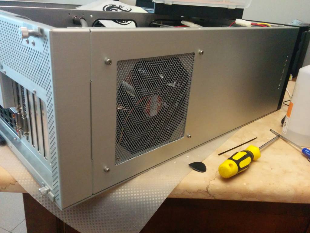

    • Praticato due aperture da 4*140mm nella parte inferiore della paratie DX e SX, rivestito con una griglia a nido d'ape in tinta con le paratie.

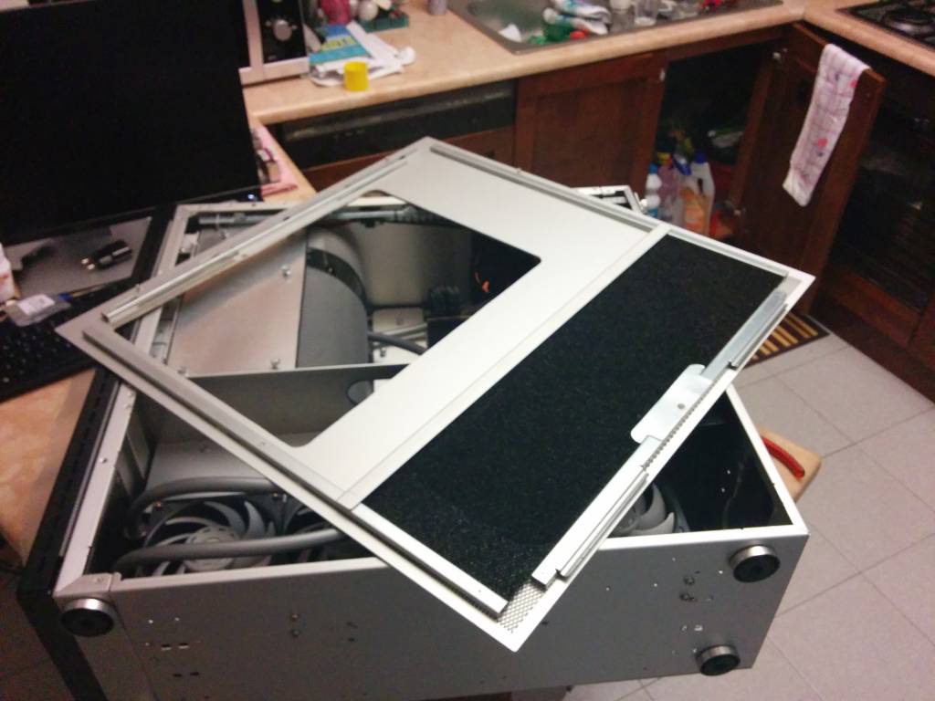

    • Nella paratia dove l'aria è in ingresso ho integrato un filtro per condizionatori con cui finalmente ho trovato il giusto compromesso tra filtraggio e occlusione. Naturalmente modificata la struttura della paratia per ospitare il filtro e rendere semplice smontaggio e pulizia.
    • Raccordato un foro per ventola da 12 in modo da creare la finestra a cui ho applicato il plexy usando del semplice biadesivo per specchietti retrovisori... Vi assicuro che in 5 minuti monti il plexy e non lo levi mai più...
    • Comprato il Kit per montare il 3770K delidded e fatto il lavoretto di delid con il caro vecchio metodo della morsa e il martello...
    • Praticato un foro da 140*140 sul tetto per mettere una ventola in estrazione, stagnava parecchia aria calda. Alla fine per rimanere in tema ho preferito montarmi un supporto per ventola da 140mm all'interno lasciando in vista solo la griglia a nido d'ape per rimanere in tema con il resto.
