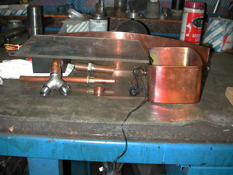

    Ecco come ho pensato di creare l' impianto:
    Per avere efficienza farò un dual loop, insomma un paralello, ma visto che voglio circa zero rumore, la pompa sarà una sola. Quindi una pompa, un serbatoio, e due rami con un radiatore ciascuno, il MO-RA per la CPU e il black ice per GPU+NB...dovrebbe bastare.
    Per la dislocazione beccatevi questa:
    con l' esperienza fatta sul ultimo (prime foto) posso dire che la scelta di mettere pompa e serbatoio al posto del alim., è un ottima scelta. Ti lascia tutto lo spazio necessario di manovrare nel case come se l' impianto non ci fosse. Inoltre ho notato che mettere l'alim. davanti sulla parte bassa, tipo formato BTX, tiene quest'ultimo più "fresco"....troooppo fresco!
    Quello che farò è riportarlo alla sua vecchia temperatura di funzionamento visto che funzionava bene anche così. (da notare che ho sforacchiato la parte bassa davanti al case per farlo respirare meglio.)
    Ma come si fa ad alzare la temp. di un ali?
    Semplice basta mettergli un black ice GT120 sopra alla sua ventola, ci sta giusto al pelo. :-D
    Anche se il rad non lavorerà al massimo dell'efficienza, un po' raffredda e dovrebbe bastare, tanto poi l' H2O si mischierà nel serbatoio, con quella che proviene dall'altro rad.
    E già, il serbatoio ........
    fargli fare da semplice e puro contenitore di acqua lo ritengo un po' sprecato, però.....se fosse fatto di RAME+PLEXY potrebbe dissipare il calore e contemporaneamente farmi da sostegno per la pompa....con un minimo di estetica.
    Ho già tagliato due lastre di plexy da 5 mm e saldato una lamiera di rame da 0,8 mm.
    Per ora vi lascio qualche foto....del work in progress. Scusate se non sono chiare.
