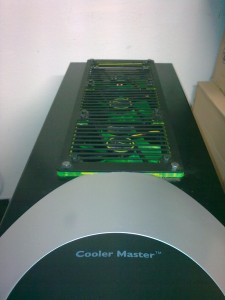

    comincio a inserire qualche foto:
    comincio subito con le domande:
    sono al limite come rad per raffreddare quad+chipset+280gtx?
    se optassi per l'e8500 e 280gtx?
    che pompa consigliate?
    considerate dovrei fare un ordine a breve per tubo e altro materiale per altro pc, quindi se rientro nel budget prenderei un tfc 360

    Se le ventole sul rad son a 2000rpm non ci son problemi....se son a 1250 invece ce ne sono....
    Migliorerebbe un po la situazione con un e8500 ma con ventole a 1250rpm ottieni performance abbasanza oscene con quel rad....

    opta per un E8500 e per una laing con top o mcp655,lascia stare il mettere 2 pompe in serie o con quel top che non te ne fai assolutamente niente,anche perchè hai wb molto poco restrittivi (ma anche se ne avessi di più restrittivi,non è la super portata che ti fa guadagnare parecchio).Cruciale invece è il radiatore imho,e come detto da vkbms il rad che hai necessita di ventolame adeguato,ovvero che spinga abbastanza aria per via della struttura lamellare molto fitta,quindi le nanoxia a 1500 giri ce le vedrei meglio.Se poi invece ti puoi permettere un tf 360,tanto di guadagnato^^

    le nanoxia sono quelle a 2000rpm
    per il tfc aspetto la tredicesima, cosi oltre ai regali a parenti e amici mi faccio un pensierino...
