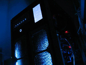

    dopo un mesetto di lavoro ho tirato fuori questo coso...
    premetto che faccio pena nel fai da te, che il trapano e il dremel non sono i miei migliori amici (i segni sulle mani e i cerotti ne sono la dimostrazione) e che quello è il meglio che ho come attrezzi.
    e la poca pazienza non aiuta in questi lavori.
    comunque l'idea era quella di fare un case e farci stare due rad triventola per 2 loop.
    la forma cubica non mi piace e ho cercato di restare il più stretto possibile con le misure (volevo il case grande ma non mastodontico)
    comunque ecco le foto (faccio pena anche come fotografo)
    ultima cosa ... alcuni particolari sono da sistemare cosi come mancano ancora le paratie e poi darò una pulita alle tante impronte lasciate.

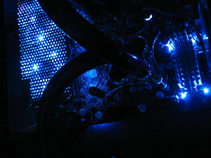

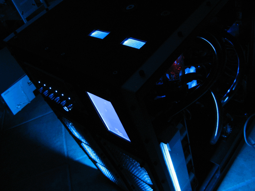

    installato lcd e un paio di led
    di buono c'è che al buio non si vedono le ditate messe ovunque

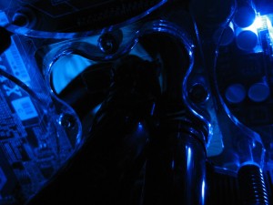

    piccola considerazione sui tubi, dei tygon 3400 da 1/2
    prima avevo i tubi di lore (quelli con la molla) e non c'è paragone come curvatura.
    per il pezzo di tubo che collega cpu e chipset ho dovuto usare almeno 3/4 cm in più per non strozzare il tubo.
    poi sull'acs ,visto lo spessore, si possono mettere solo fascette in plastica visto che praticamente i tubi sui 2 raccordi si toccano ed è impossibile mettere fascette in metallo o altro

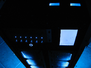

    Qualche info e una foto migliore dell'LCD sul frontale??
    è il modello della Alphacool 240x128 (link)
    i bordi non sono precisi (nemmeno la posizione della digitale a dire il vero), comunque devo mettere una "cornice" con delle strisce di alluminio larghe 4/5mm per coprire le imprecisioni.
    purtroppo con la lima non mi sono regolare e ogni volta che cerco di migliorare una situazione alla fine viene peggio di prima.
    quindi nascondo tutto come meglio posso.
    per quelle strisce devo vedere se avventurarmi facendo un taglio diagonale e farle combaciare o metterle perpendicolarmente (sicuramente più facile)
