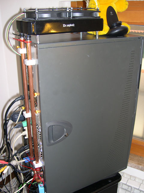

    Mentre gli altri sfornano record su record...ed io mi giravo i pollici in assenza della scheda madre.....ho sfogato la rabbia in qualcosa di costruttivo....
    L'ho studiato nei minimi dettagli......e i dettagli devono essere ancora rifiniti ma il lavoro a mio giudizio è venuto ben ordinato.. [modesto è il mio secondo nome].....
    Ecco...partiamo dal case.....ve lo ricordate come era.....
    Ecco transformer......
Nome:   nikon_022.jpg
Visite: 5213
Dimensione:   77.7 KB
    tebibyte L'avatar di asphalt
    Sep 2004
    2,663
    Ebbene si...i più attenti di voi avranno notato che il radiatore si è arrampicato sul tetto....
    Direte voi...soluzione abbastanza comune ma i tubi dove sono??
    si lo so lo sapete già e adesso vi delizio.....

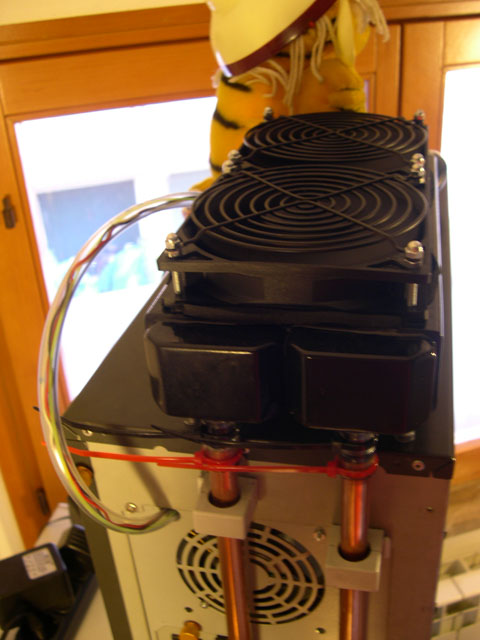

    Si lo so le fascette le devo tagliare...ma datemi il tempo no???.....vi avevo detto delle rifiniture.......bhè quelle sono le ultime che apporro....
    Nel frattempo qualche particolare visto dall'alto... e con sportello aperto...

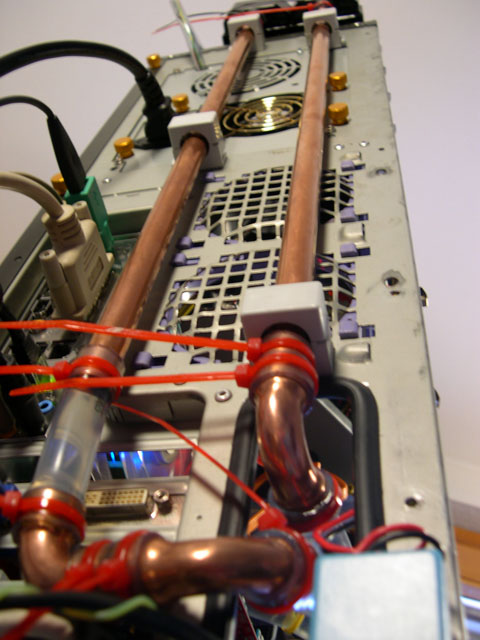

    E adesso dal basso....sempre più difficile...senza mani...hiuppi.....

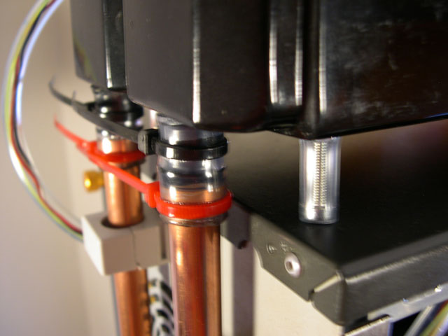

    Guardiamo anche il particolare dell'appoggio del radiatore sul case...semplice ma funzionale ed antivibrazioni......

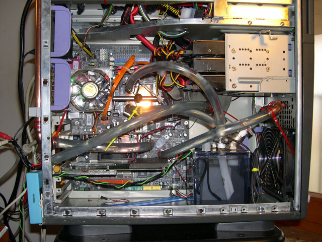

    Non mi rimane che farvi vedere l'interno....si ...si vergogna un pò ....ma tutto sommato non è poi così male......
    Ora c'è spazio per le manovre........
