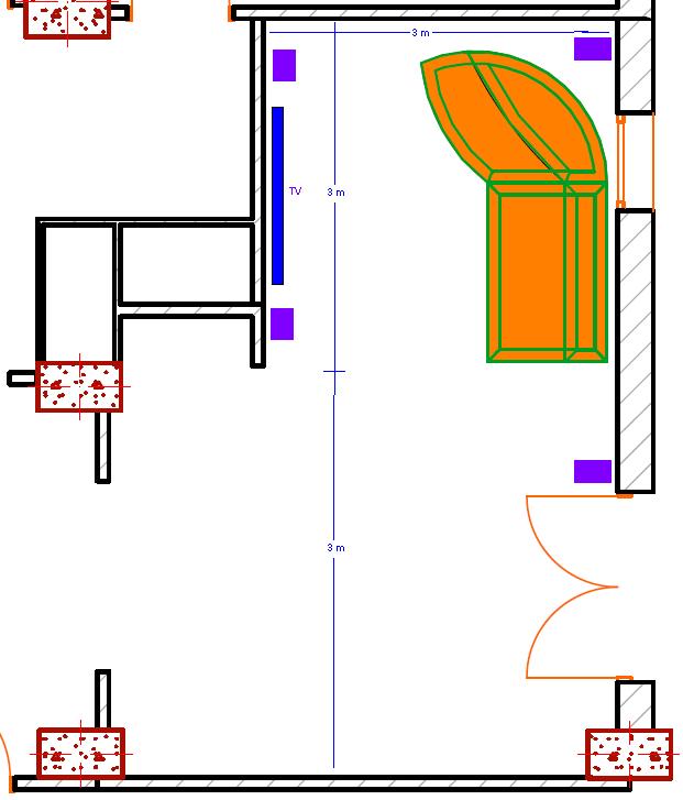

    sto facendo dei lavori a casa e vorrei predisporre il salone per l'installazione di un HT.
    L'uso che ne farei si può dividere così:
    • Film (DVD,BD) -> 70%
    • Musica ->10%
    • Tv ->10%
    • Gaming -> 10%
    Questa è la pianta del salone:
Nome:   Salone.JPG
Visite: 1411
Dimensione:   45.5 KB
    Nell'immagine ho evidenziato le casse in viola e la predisposizione per un eventuale sistema 5.1.
    Le casse laterali posso distanziarle di 2 m e metterle a qualsiasi altezza io voglia direttamente a muro.
    Il frontale (non rappresentato nella figura) sotto la TV appoggiato su un mobiletto basso.
    Le casse per il surround costituiscono il problema non avendo sufficiente spazio dietro al divano. Ho un po' di dubbi al riguardo:
    1)Posso metterle asimmetriche rispetto al divano?In questo caso nasconderei il diffusore alla sx del divano dietro alla tenda della finestra attigua per salvaguardare l'estetica della stanza...
    2)Posso posizionarle ad altezza soffitto (circa 2.70 m)?Ho letto che potrei direzionarle direttamente verso il pavimento, giusto?

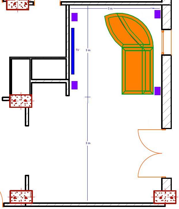

    3)Leggiucchiando sul forum ho notato che qualcuno ha messo le casse surround proprio dietro al divano, dalle foto sembrano attaccate allo schienale del divano, potrei fare in questo modo:
Nome:   Salone_2.JPG
Visite: 693
Dimensione:   45.0 KB
    Che ne pensate, potrebbe "funzionare"?
    Altro dubbio...secondo voi come suonerebbe una soundbar in quest'ambiente? Sulla parete alla dx del divano ci sono delle mensole di metallo e basta...

    se la usi al 70% per film sei obbligato al 5.1, ovviamente con una disposizione simmetrica. Non ti preoccupare per il fatto che avresti un entry level, le tracce codificate sul BR sono comunque codificate con un formato a perdita.

    Non puoi girare tutto di 90° verso destra?

    Da quel che ho capito, il fatto di avere delle casse sulla parete dove è collocato il divano non va bene, perchè sono troppo vicine...giusto?A che distanza dovrebbero essere messe?
    Mettere delle casse a soffitto e puntarle verso il pavimento, ortogonalmente?
    Originariamente inviato da madman
    Purtroppo non posso il divano è 2,60 m e resterebbero 20 cm a lato per passare...
    Mi dispiacerebbe rinunciare all'effetto surround...per questo mi domandavo come suonerebbe una soundbar in quello spazio...
    Riepilogando ho 4 possibilità:
    1)utilizzare un HT 5.1 con casse immediatamente dietro al divano ad altezza schienale divano
    2)utilizzare un HT 5.1 con casse a 2.7 metri circa sopra il divano puntate a terra
    3)soundbar + subwoofer
    4)sistema 2.1
    Io le ho ordinate in ordine decrescente di effetto percepito, con tutti i limiti data la mia ignoranza in materia ... voi cosa ne pensate?

    I diffusori devono essere ad altezza ascoltatore. La loro posizione spaziale può essere anche non ottimale, visto che si può ricorrere agli algoritmi di posizionamento e ritardo inclusi in molti HT, a cui sarebbe meglio non ricorrere, ma se non si può fare di meglio..
    Quindi mi confermi che, secondo te, data la mia applicazione, sarebbe meglio adottare la prima soluzione che ho scritto precedentemente e cioè speaker posteriori ravvicinati ma ad altezza giusta e simmetrici?
