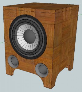

    • Pensavo ad un bass reflex di circa 65 litri lordi (ero partito con 80, ma penso che 65 siano sufficenti)
    • Mobile di 380x450x380mm (base/altezza/profondita)
    • Woofer di 12"
    Questa la forma che avevo in mente
    (skizzo fatto con sketchup)
    Come coni avevo in mente questi 2
    • CIARE PW335ND (circa 240€)
    • Peerless XXLS12 830845 (circa 140€)

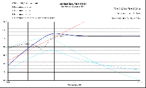

    Questa è una veloce simulazione fatta con bassbox, box da 400x450x400, due tubi reflex di 85mm di diametro lunghi 280mm e con peerless

    Ultima per sta sera.
    Come dicevo, non è strana una F3 a 189,5
