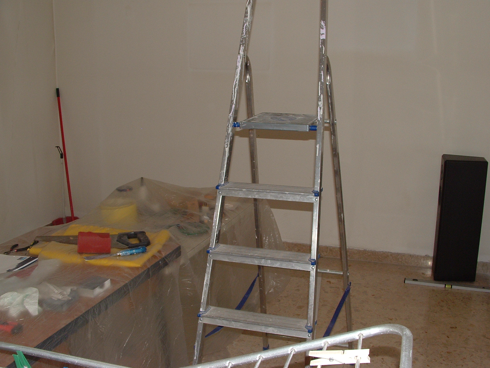

    Nulla di Eclatante rispetto a quelle che si vedono sul forum di AV Magazine ma è la mia saletta e per me è importante
    Si è deciso per la 3^ volta in 3 anni di cambiare disposizione delle stanze e ho colto la palla al Balzo
    Non ho un target ben preciso, ad esempio sono sicuro sulle tende adatte ad una sala audio e sul colore della parete dove sarà appeso lo schermo LCD ( per ora un 32 ma..... )
    Come modello per alcuni aspetti della sala ho preso questo lavoro di un utente di AV Magazine
    anche per la sua semplicità non essendo io pratico di molti lavori infatti, non mi avventurerò in strutture in cartongesso ecc ecc

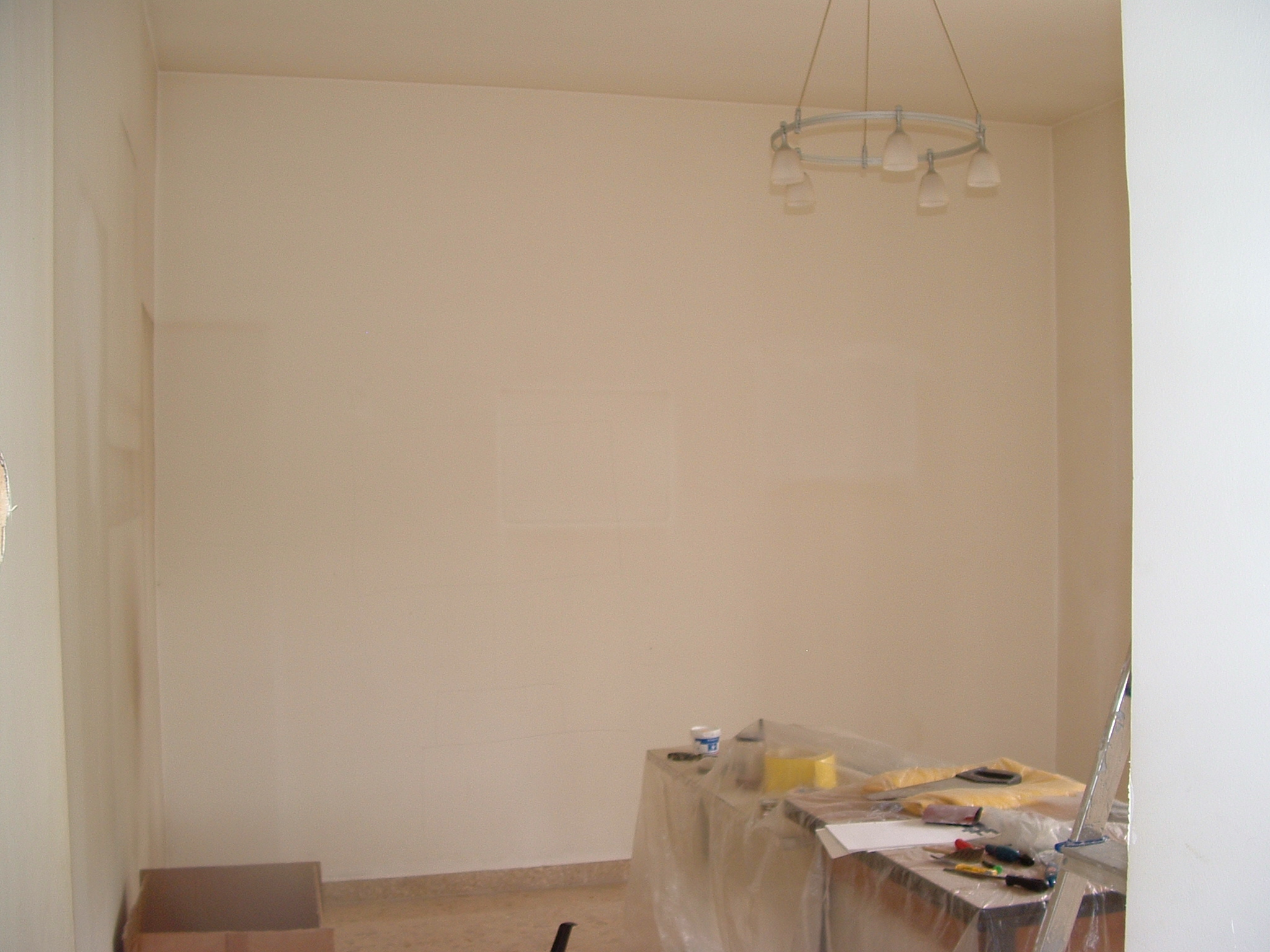

    ecco la stanza appena svuotata dai mobili che la occupavano e piccole prove di disposizione dei diffusori

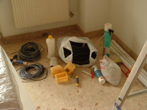

    Un pò di materiali e attrezzi, con le stecche che si intravedono verranno occultati i cavi dei diffusori e serviranno anche per creare un particolare effetto sul perimetro della stanza mentre la resina poliuretanica servirà a rendere la porta meno risonante
    E qui che ci mettiamo ?
    Ve lo dico dopo forse...................................

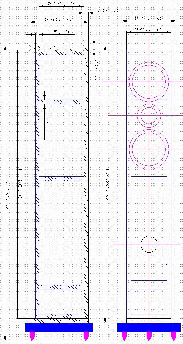

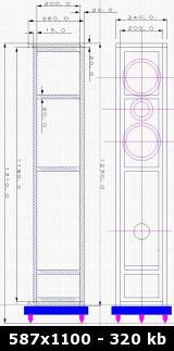

    Sicuramente i diffusori saranno il TOP è arrivato uno Scatolone con 4 woofer e 2 tweeter Vifa
    diciamo in linea di massima che posso anche presentarvi
    Progetto D'appolito 2 Woofer Vifa PL17WG 00/08 e tweeter Vifa DX25TG
    1310 mm di altezza profondità 25 cm larghezza 24 cm ma forse scendo un pò come altezza
    Codename Yinglong: servo potente di Huang Di l'Imperatore Giallo

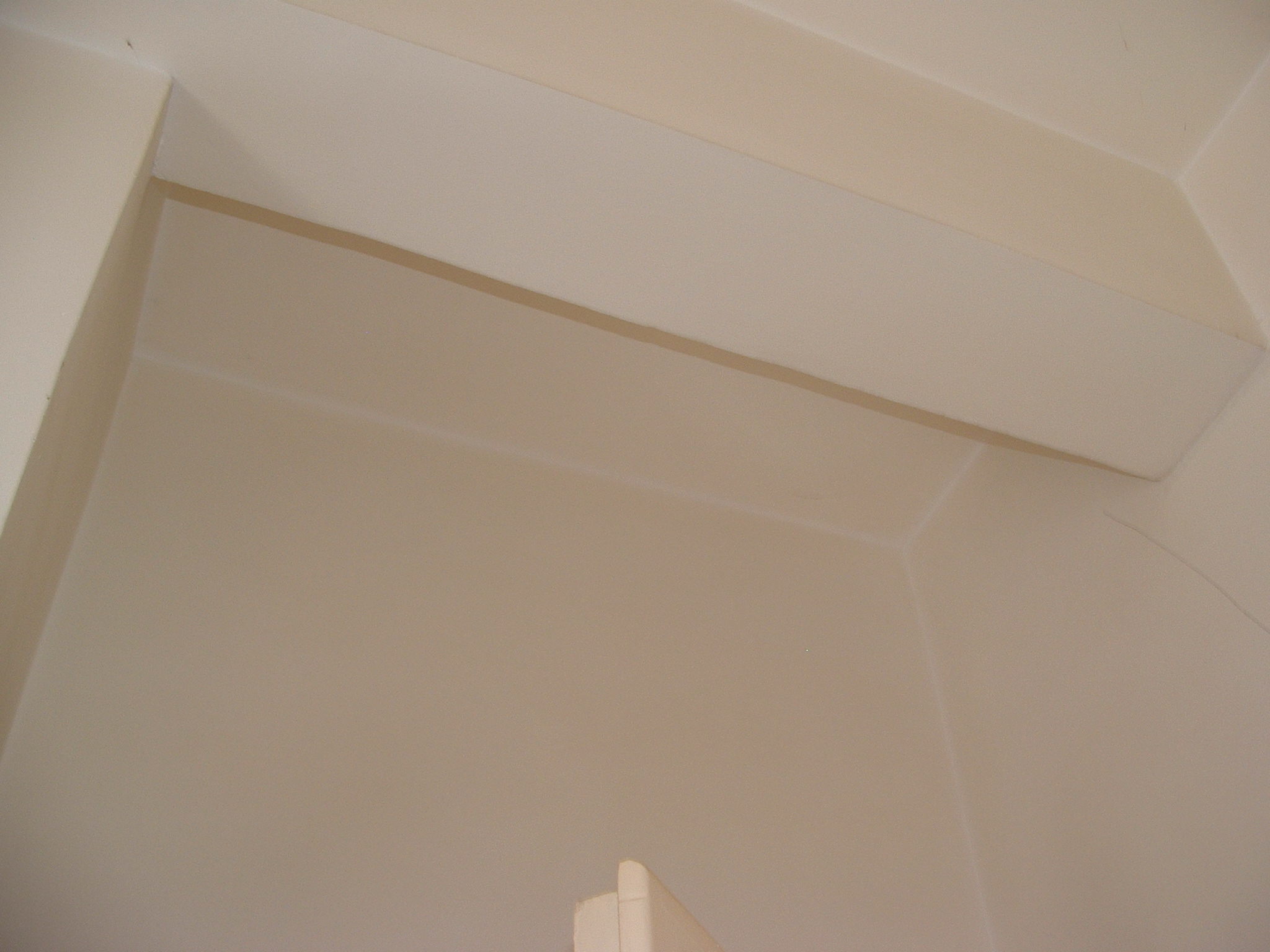

    Ma torniamo a questo particolare
    ha a che fare con questa cosa qui
    e con questa
    Vuoi usare quell'anfratto come enorme cassa di risonanza foderandola adeguatamente? Così non hai incombri... oppure ci metti il rack con tutti i dispositivi...

    No Andrea è troppo piccolo per ospitare le elettroniche però ha a che fare con questo indizio e le targhe DTS postate sopra
    anzi per chi se le volesse stampare ecco il link
    http://www.thx-trailer.com/2/covers.htm
    Le elettroniche sono a vista e se trovo i supportini che dico io illuminate sotto il rack di diversi colori per l'amplificatore userò dei Spike della Ciare 26 Yurj 4 pezzi ma ne vale la pena imho
    Per le risonanze del soffitto: i pannelli della foto in apertura nella saletta dei sogni vengono 45 € cadauno non sono per me ma qualcosa mi invento
