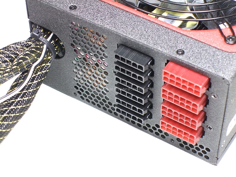

    ad esempio questo è il Galaxy
    ho cercato e non ho visto i connettori da inserire nell'alimentatore.. quindi fare dei cavi da zero è pressochè impossibile a meno che non si cannibalizzi i cavi originali.
