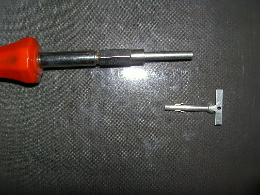

    per staccare tutti i connettori dai molex ecc
    se guardi dalla parte in cui connetti dentro ci sono delle alette di rame al bordo del connettore...devi schiacciarle in modo da poterlo sfilare....poi per rinserirlo apri le parpelle le alette, e lo metti su e senti fare un click...semplice..
    usa un cacciavite piccolo o uno spillo per cucire..
    buon lavoro...
    io ho un comodo estrattore molex.. però se uno è un pò McGyver si arrangia..
    molex maschio
    prendiamo una penna bic e andiamo ad utilizzare il corpo interno della penna. Infilate il tubicino che contiene l'inchiostro in un molex maschio.... il tubicino entrerà fino a pieghare le alette e non vi resterà che estrarre comodamente il filo ....
    molex femmina
    prendete una penna a inchiostro liquido,estraete di nuovo il tubicino interno, noterete che la maggiorparte delle penne a inchiostro liquido hanno il tubicino dell'inchiostro leggermente più grande di diametro.....diametro apposito per permettere di pieghare le alette dei molex femmina
    PS attenzione.. prima di fere qualsiasi esperimento...se si sputtanano i denti non tiene più.. bisogna fare una cosa fatta bene.. la bic è perfetta..
