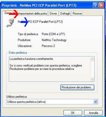

    tebibyte L'avatar di asphalt
    Sep 2004
    2,663
    La freccia rossa sta ad indicarti di aprire quel dialogbox per potermi permettere di sapere/vedere ciò che ivi è scritto opzioni di dialogo incluse ... make a shot e scrivi le opzioni se ce ne sono.
    La freccia blue indica che in questo momento la tua porta parallela è stata riconosciuta come ECC.

    allego gli screen
