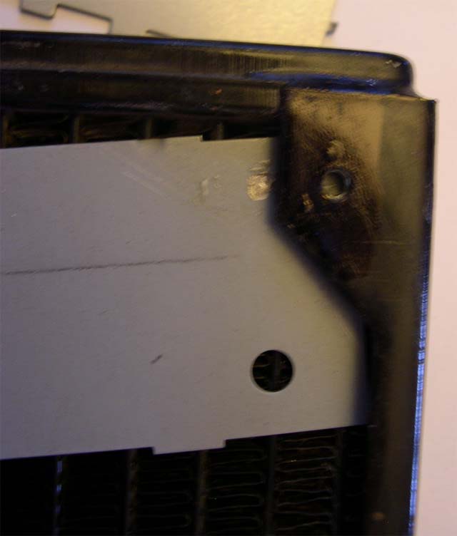

    Ecco il mio modo per montare radiatori della serie extreme con viti M40x40mm ( o di altre lunghezze) così da poterlo applicare al case in qualsiasi posizione.
    Ora la difficoltà dell'ampliare i fori di aggancio del radiatore stesso è il pericolo, durante la fase di forage, di bucarlo....
    Per evitare tutto ciò usiamo lo sportellino di metallo asportato dal case durante l'installazione di un Cdrom o di un DvD o di un Masterizzatore...
Nome:   1.jpg
Visite: 1526
Dimensione:   38.2 KB
    tebibyte L'avatar di asphalt
    Sep 2004
    2,663

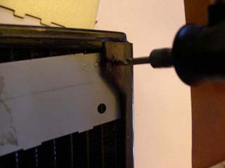

    Interponendo il medesimo tra il radiatore ed il suo apposito sostegno che ivi reca il foro da ampliare:
Nome:   2.jpg
Visite: 1484
Dimensione:   43.0 KB
    Sep 2004
    2,663
    A questo punto possiamo usare un trapano o simil Dremel per allargare il foro...per essere precisi nel lavoro usiamo punte da trapano per metalli duri e di dimensione crescente sino a raggiungere la larghezza desiderata..
