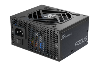

Seasonic FOCUS SPX-750 - [RECENSIONE]
    Moderatore L'avatar di Caos85
    May 2009
    1,646
    Nexthardware Efficienza elevata e potenza da vendere in uno chassis più che compatto.
    Sul finire del 2018 abbiamo avuto l'occasione di testare il primo FOCUS in formato SFF (Small Form Factor) di Seasonic nella versione 80Plus gold da 650W (SGX 650W).
    A distanza di tre anni torniamo ad occuparci di un, è proprio il caso di dirlo, nuovo concentrato di potenza con certificazione 80Plus Platinum e ben 750W racchiusi in appena 10cm di lunghezza.
    La nuova versione, presentata nel giugno 2021, è quindi ancora più compatta della precedente e riesce a raggiungere valori più alti di potenza ed efficienza.
    Oggetto della recensione odierna è il modello SPX 750W, una soluzione di punta per il mercato HTPC grazie all'elevata potenza e alla silenziosità garantita dalla modalità fanless fino al 30% del carico massimo.
    Prima di proseguire con la consueta analisi, riportiamo la tabella con i dati amperometrici delle due versioni a listino con certificazione 80Plus Platinum.

    Ma per caso qualcuno sa spiegare l'utilità della paratia in plastica trasparente che viene messa davanti alla ventola fino a coprirne un quarto??
    L'ho vista spesso nei PSU ma non ne ho mai capito il senso!
    May 2009
    1,646
    ciao, serve a convogliare il flusso d'aria per farlo scorrere in modo "ordinato" da un lato all'altro riducendo le turbolenze in prossimità dell'uscita.
    per intenderci una cosa di questo tipo:
    senza lo schermo, l'aria che viene da destra si scontra con quella che arriva dall'alto e crea maggiore turbolenza
