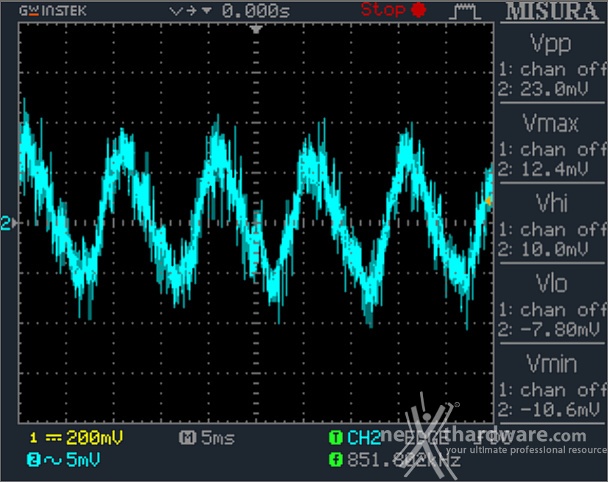

    non credo, puoi provare sull'usato. Data la tua ultima affermazione suggerirei prima qualche approfondimento di teoria così potrai utilizzare al meglio lo strumento. Giusto per farti capire:
    Se ho una tensione DC da 12V affetta da ripple (es 50mVpp), in modalità DC vedrò un qualcosa di questo tipo:
    osservare un'oscillazione di 50 parti su 12000 capisci che è impossibile. In modalità AC lo strumento non fa altro che eliminare la componente continua lasciando solo le componenti in frequenza, a quel punto puoi adeguare la scala all'ampiezza del ripple e visualizzarlo al meglio:
