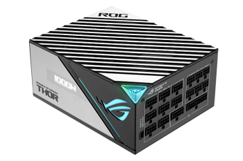

    Nexthardware ASUS rinnova la sua linea di alimentatori premium con un occhio di riguardo alla silenziosità operativa.
    A poco più di due anni dalla commercializzazione dei primi alimentatori ROG THOR, ASUS ha presentato, in occasione dell'evento online "Break All Limits", la seconda generazione caratterizzata da un leggero restyling, dall'utilizzo di una nuova ventola e dall'introduzione di due nuovi tagli di potenza.
    Il primo modello ad arrivare sugli scaffali, oggetto della recensione odierna, è il ROG THOR 1000W Platinum II a cui si affiancheranno, successivamente, le versioni da 850W e 1200W oltre che un modello digitale da ben 1600W e certificazione 80 PLUS Titanium!
    Tutti gli alimentatori della nuova gamma presentano una livrea nera e argento, dispongono di illuminazione LED ARGB e del display OLED per monitorare la potenza assorbita dalla rete elettrica.
    Come sulla prima generazione, troviamo dissipatori maggiorati, in grado di garantire minori temperature ed un uso più esteso della modalità fanless che, su questi nuovi modelli, arriva fino al 50% del carico massimo.
    Al già corposo cablaggio è stato infine aggiunto anche un cavo Micro-Fit 3.0 a 12 pin rendendo l'alimentatore immediatamente utilizzabile anche con le schede video (NVIDIA Founders Edition) che fanno uso del recente standard.

    Una vera e propria belva di PSU, ma solo io trovo stupido il fatto che l'OLED sia montato dalla parte sbagliata? Il 99% degli ali va comunque montato con la ventola rivolta verso il basso, perché mettere l'OLED sulla facciata che tipicamente non si vede?

    dopo essermi consultato con Clemente è emerso che gli alimentatori ibridi (con modalità fanless estesa) è giusto che abbiano la ventola in alto perché in assenza di ventilazione forzata il ricircolo di aria è migliore ... quindi la posizione del display è corretta, si impara sempre qualcosa

    Eh peccato che io forzi la ventola anche sui semi-passivi, quindi nel mio caso non aiuterebbe comunque :P
    3,481
    Mah, non saprei.. Considerando che non tutti i case hanno una griglia nella parte alta del vano psu mentre tutti ne hanno una in basso, compresi i loro (se non sbaglio solo l'helios ha la griglia in alto, striminzita ma c'è, mentre i vari tuf no) effettivamente io lo vedo come un errore da parte di Asus, anche perché penso sia l'unica a pensarla in questo modo..
