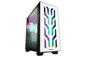

    Presentato a settembre di quest'anno, l'ELITE SHARK CA300T rappresenta un progetto molto ambizioso da parte di Sharkoon, ovvero quello di rendere disponibili tutte le caratteristiche di un case top di gamma ad un prezzo contenuto.
    Robusto e spazioso, questo nuovo Mid Tower è in grado di contenere hardware top di gamma all'interno di una rigida struttura in acciaio e, nel contempo, renderlo visibile attraverso due paratie laterali in vetro temperato spesse 4mm.
    Oltre alla predisposizione per schede madri SSI-CEB/EEB, E-ATX o inferiori, infatti, è possibile montare schede video lunghe 425mm, quattro drive da 3,5" e sette da 2,5", oltre che dissipatori ad aria alti 165mm.
    Tre ventole ARGB da 120mm installate nella parte anteriore (sostituibili all'occorrenza con unità da 140mm) ed una presente nella parte posteriore creano un flusso di aria ottimale per raffreddare al meglio i componenti più caldi del sistema.
    Come se non bastasse, è possibile utilizzare radiatori fino a 420mm sul frontale e fino a 360mm sul top.

    Non mancano, infine, alcune "chicche" tipiche di un prodotto premium come il supporto per pompe e vaschette facenti parte di sistemi a liquido custom, un HUB per il sistema di illuminazione delle ventole che si occuperà anche di illuminare il pannello di I/O, una porta USB Type-C ed un comodo sostegno per la scheda video.
    Disponibile sia bianco che nero, l'ELITE SHARK CA300T ha davvero molto da offrire, motivo per cui vi invitiamo ad accompagnarci sulle pagine di questa recensione.

    Bello bello maaa.... mi sembra ci sia pochissimo spazio tra la VGA e paratia in vetro.
    3,480
    Originariamente inviato da Derek Zoolander
    Nel nostro caso si, ma considera che la scheda video utilizzata va oltre i due slot, è quasi due slot e mezzo.
    Ad ogni modo non ci sono stati problemi di temperature, tant'è che era quasi sempre in modalità 0db e per poter fare le foto con i LED accesi ho dovuto disabilitarla.

    Bello è bello, assolutamente nulla da dire (io ahimé non appartengo più al pubblico giovane citato da Pippo ma mi piace ugualmente, è audace - specialmente sul frontale - ma non pacchiano o tamarro), e le caratteristiche mi sembrano veramente notevoli, specialmente in questa fascia di prezzo.
    In particolare il supporto GPU integrato e regolabile, una sciccheria che non ho mai visto altrove, e l'HUB con ben 8 attacchi ARGB.
    Non mi convince per niente, però, la necessità di smontare mezzo case solo per effettuare la manutenzione del filtro antipolvere frontale (e neanche quello inferiore estraibile da sinistra mi fa impazzire, sicuramente meglio di quelli classici estraibili da dietro ma il top è averlo estraibile dalla parte frontale, come ad es. nei Fractal Design Meshify 2) e il posizionamento del pannello di I/O... a mio parere, nonostante gli effetti di luce, sporca abbastanza le linee e non so quanto possa essere comodo nell'uso quotidiano, specie per quanto riguarda le porte USB.
    Ma ormai quasi tutte le vga hanno ingombri superiori ai 2 slot..
    Questa cosa va conteggiata tra i difetti del case, abbassandone il voto finale.
    3,480
    No, perché è opzionale come cosa, infatti, come riportato nella recensione, sharkoon non include neppure il riser e il supporto che si fissa al vano sottostante.
    Di conseguenza è l'utente a scegliere se e cosa acquistare e, volendo, può pure propendere verso soluzioni diverse come quelle che sfruttano i fori orizzontali per renderli verticali.. Così facendo la scheda video potrebbe essere anche appiccicata alla scheda madre.
