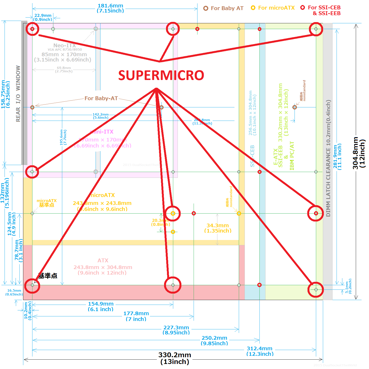

    Attento, non devi trovare case che supportano e-atx ma ssi eeb (tra l'altro dipende proprio dalla tua mainboard perché ci sono differenze tra le varie ssi).
    Purtroppo c'è questa estrema confusione tra e-atx e ssi..
    Ps: nell'immagine, le porte i/o della mainboard si trovano in alto a destra.
    Per quanto riguarda la questione del perno più alto, sulle atx serve per posizionare la mainboard, praticamente quello va nel foro centrale della scheda madre in modo tale da poter semplificare il fissaggio di tutte le altre viti.

    se questo schema scheda fosse corretto.... allora potrei usare phanteks Enthoo Pro (o molti altri) e potrei collegare tutti i fori ma in realtà chi ha montato supermicro in quei case che è e-atx ssi-ceb non può avvitare la maggior parte delle viti di interconnessione (ti mando in privato la foto del caso a cui mi riferisco) perchè i fori non combaciano e riescono ad avvitare solo le due viti centrali nella parte centrale e nella parte inferiore per il resto non combaciano, controllato tutti i case e-atx ssi-ceb sono tutti cosi
    tra i case "più commerciali e non professionali" che nativamente può portare quella scheda (senza modifiche) l'inwin GRone è uno dei pochissimi che ho trovato .....perchè se guardi ingrandendo la disposizione dei fori (non standard) vedi due coppie di fori in linea vicini uno all'altro ad esempio nella zona delle porte I/O che in altri punti che non mi chiedere come combaciano con il layout di supermicro
    inwin ha i fori che combaciano ma molti altri case di altri produttori anche più blasonati hanno case e-atx ssi-ceb che non lo sono a tutti gli effetti perchè hanno fori standard atx non e-atx e ne tanto meno ssi-ceb di cui hanno solo lo spazio per la mobo, la mia supermicro prende i punti esterni e i punti centrali dello schema sotto e quasi in nessun case che cita quelli standard c'è poi effettivamente corrispondenza per questi fori.....
    quello che mi serve è questo
    Ultima modifica di R @ P T O R : 07-09-2019 a 15:11

    Si ma considera che i distanziali, per il fissaggio, sono removibili per la maggior parte dei case.
    Quindi probabilmente sul 750D, pur indicandone la compatibilità con tutte le ssi eeb, l'hanno compromessa non permettendo la rimozione del perno centrale.
    A questo punto, come dicevo, mi sembra di capire che a te serva un case ssi eeb "100% compatibile", ovvero che, tramite riposizionamento dei distanziali, consenta il fissaggio della tua scheda madre.
    Purtroppo non so indicarne uno sicuro perché, testando case con schede madri atx e e-atx, che condividono tra loro la posizione dei distanziali, non so bene quali permettano il riposizionamento di questi ultimi per accomodare la tua mainboard.
